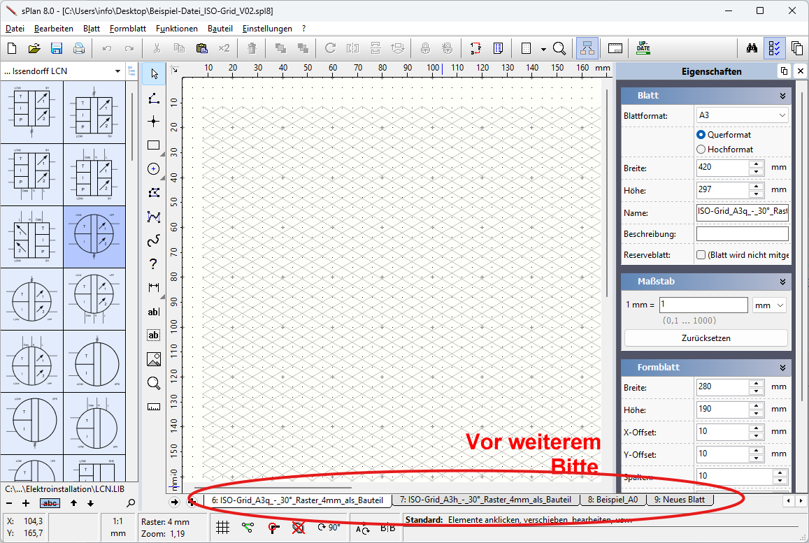

Das passiert nur, wenn Sie die untere Blatteiste ausgeblendet haben und mit der TAB-Ansicht für die Seiten arbeiten.
Und auch hier hier wird die Seite zwar korrekt eingefügt (zu sehen an den Blattnamen in den Eigenschaften), nur leider wird diese TAB-Ansicht für die Blätter nach dem Einfügen nicht korrekt aktualisiert. Das werden wir mit dem nächsten Update nachbessern, vielen Dank für den Hinweis.

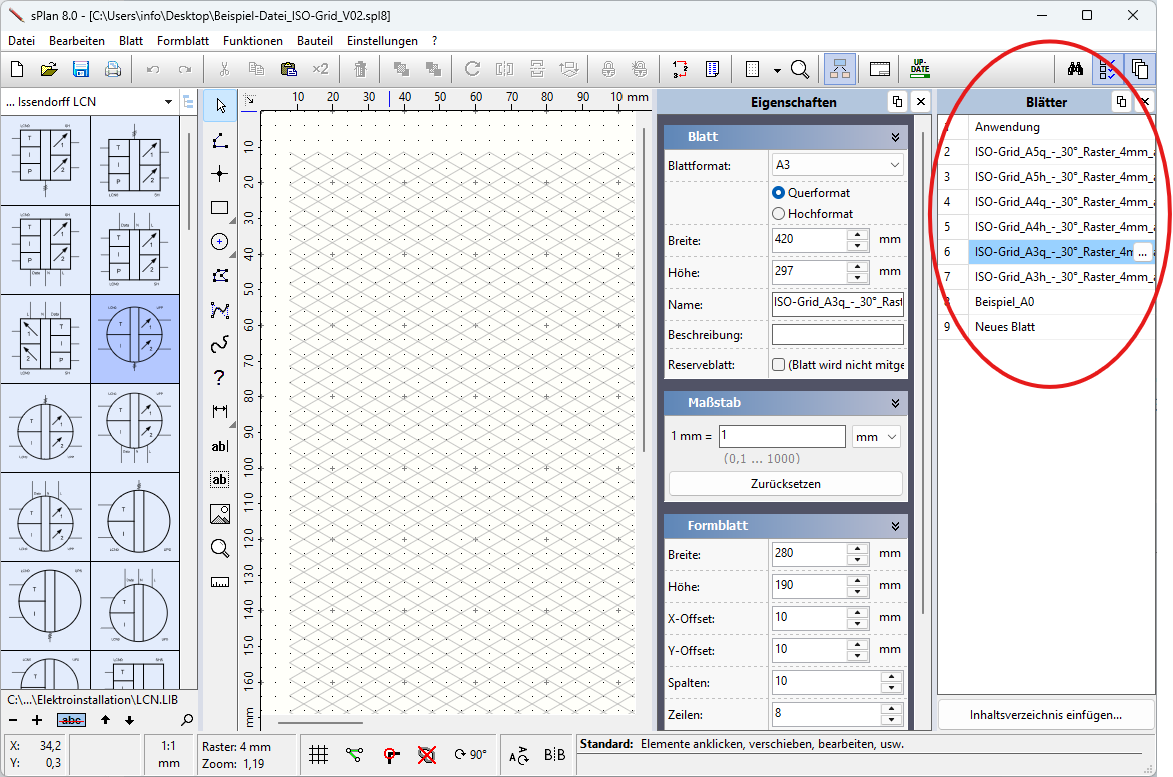

Das ist die untere Blattleiste
Das ist die Blattliste am rechten Fensterrand
Sie können zwischen diesen beiden Blattansichten wählen.
Bei Projekten mit vielen Blättern ist die Blattliste übersichtlicher.

abacom hat geschrieben: Dienstag 19. Mai 2026, 10:06 Das ist die untere Blattleiste
Die kenne ich nur von den älteren sPlan-Versionen bis sPlan7.
abacom hat geschrieben: Dienstag 19. Mai 2026, 10:06Sie können zwischen diesen beiden Blattansichten wählen.
Das ist mir neu. Ich war bislang der Meinung, dass mit sPlan8 die untere Blattleiste abgeschafft und durch die seitlich angeordnete Blattliste ersetzt wurde. Wo kann man das denn einstellen bzw. ändern?
abacom hat geschrieben: Dienstag 19. Mai 2026, 10:06 Bei Projekten mit vielen Blättern ist die Blattliste übersichtlicher.
Das stimmt. Es fehlt eigentlich nur noch ein Scrollbalken daneben, sobald die Liste länger wird und die Blattauflistung über den unteren Rand hinausgeht. ;)

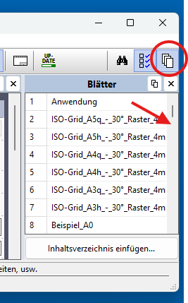

Mit dem Button (oben) können Sie zwischen den Blattansichten umschalten.
Eine Scrollleiste erscheint doch automatisch, wenn der Platz nicht mehr ausreicht.

abacom hat geschrieben: Dienstag 19. Mai 2026, 11:18Mit dem Button (oben) können Sie zwischen den Blattansichten umschalten.
Danke für den Hinweis. Das habe ich noch nie so bewusst wahrgenommen. Ich bin immer nur rechts geschaut und bin davon ausgegangen, dass ich damit nur die Blattliste ein- und ausblenden kann. Unter das Blatt habe ich nie geschaut. :( :?
abacom hat geschrieben: Dienstag 19. Mai 2026, 11:18Eine Scrollleiste erscheint doch automatisch, wenn der Platz nicht mehr ausreicht.
Stimmt. Ich hatte mich falsch ausgedrückt, ich meinte das Scrollen mit dem Mausrad, sobald ich mich mit der Maus über der Blattliste befinde.
