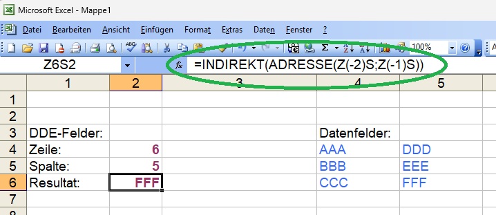

... oder mit Excel erledigen:
Man benötigt lediglich drei DDE-Felder (rot). Den Zugriff auf das adressierte Datenfeld (blau) übernimmt dann Excel
durch die Formel
Code: Alles auswählen
=INDIREKT(ADRESSE(Z(-2)S;Z(-1)S))
