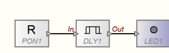

Wie schon einmal angesprochen:
Um einen verzögerten Reset beim Starten zu bekommen sollte eigentlich ein POR und eine Schaltverzögerung reichen.
Schaltverzögerung 20 sekunden eingegeben (geht auch bei kürzer nicht )
POR ist ja verzögert ein (impuls) und sollte somit die Einschaltphase der Verzögerung starten .
Funktioniert leider nicht . Bitte mal als Progamm und in der Testphase probieren. Meinen Versuchen nach müsste der POR beim Starten mehrere Zyklen warten damits funktioniert ( ist zu kurz)
Power on Reset und Schaltverzögerung
- delay.jpg (24.63 KiB) 3277 mal betrachtet

Hier ein Beispiel für einen "Startimpuls" von z.B. 5s Länge.
Vielleicht liegt ja ein Missverständnis vor.
- 5s_reset.prj
- (566 Bytes) 198-mal heruntergeladen

Hallo abacom
Warum den POR invertieren ? sollte doch auch ohne Invertierung mit der Einschaltverzögerung gehen ? (was ja auch das Problem im Moment ist für mich) - oder liege ich da verkehrt ?

Weil "Programmstart" nicht zwangsläufig eine verlässliche Flanke oder definierter Zustand ist.
Je nach interner Initialisierung der Komponenten ergibt sich ein (möglicherweise unerwarteter) Anfangszustand.
Erst die (intern steigende) Flanke des PON (invertiert also fallend) ist verlässlich (nachdem die Initialisierung abgeschlossen ist)
und kann entsprechend verzögert werden. Einschwingvorgänge sind nicht zwingend logisch erklärbar.

Hallo Abacom
danke für die Antwort , die meine Versuche bestätigen .
Muss man mit leben und für seine Programme anpassen
