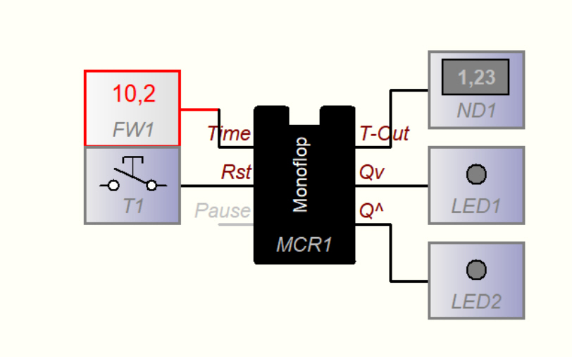

Für Alle :
Wer's gebrauchen kann - Monoflop mit Zeitvorgabe - Reset und Pause Eingang sowie Ausgang zur Laufzeit anzeigen
und HIgh / low Ausgang .
Intern werden 10tel Sekunden verwendet.
Viel Erfolg
Monoflop.mak
(1.47 KiB) 124-mal heruntergeladen

Kurzer Nachtrag - im Moment wird das MF beim Systemstart getriggert. Den POR rausnehmen wenn das nicht gebraucht wird .

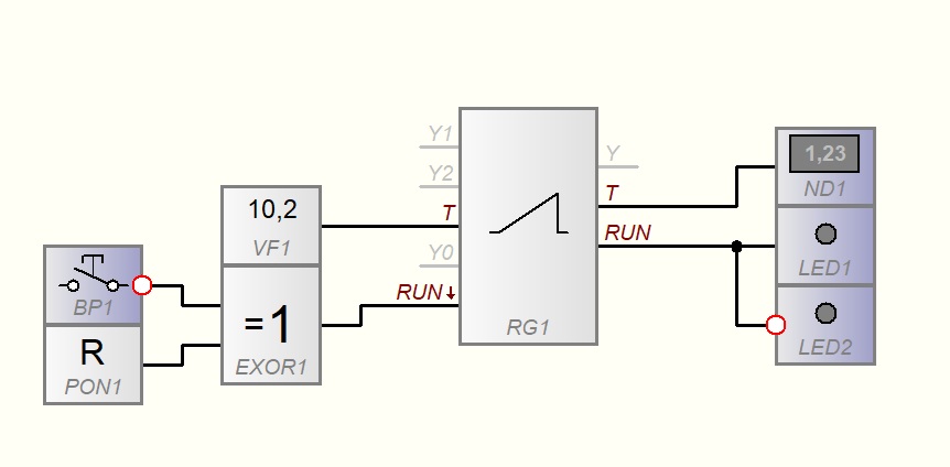

Beiträge: 4106
Re: Monoflop Laufzeit anzeigen
Sehr schön. Und hier die vergleichbare Funktionalität auf Basis der Rampe. Lediglich ohne "PAUSE"-Option.
