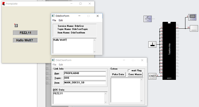

Ich habe folgendes Problem mit meiner DDE Anwendung
Ich möchte eine Oberflache mit Kurzwahltasten zum Telefonieren erstellen, welche dann per DDE an das Programm DiaLit die Informationen weiter gibt. Teste ich dies mit einem DDE Testprogramm funktioniert sowohl das Senden wie auch empfangen mit Profilab ohne Probleme. Auch das Senden/Empfangen mit DiaLit und dem DDE Testprogramm funktioniert ohne Probleme. Jedoch funktioniert nicht die Verbindung Profilab/DiaLit, und habe derzeit keine Ahnung warum. Ich hoffe an den DDE Modulen die richtigen Einstellungen gewählt zu haben. Habe mich an den Beispielen von Profilab orientiert. Oder muss die Schaltung noch erweitert werden.Nach dem Compilieren ist der Name des Programms "test".

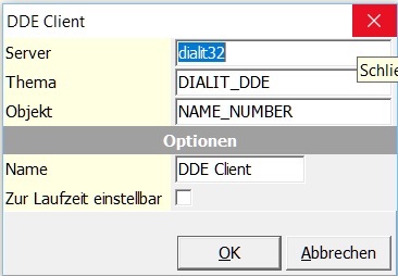

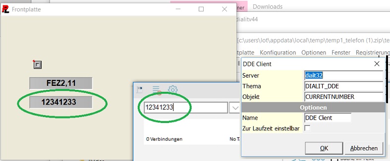

Ich würde sagen: Funktioniert!... hier PL als Client und Dialit als Server...Solange
"Hörer abgenommen" erscheint die aktuelle Rufnummer...
Client-Konfig siehe Screenshot...(Bitte Groß- und Kleinschreibung beachten.)

Habe es jetzt mal getestet.
Die Anhwahl funktioniert super.
