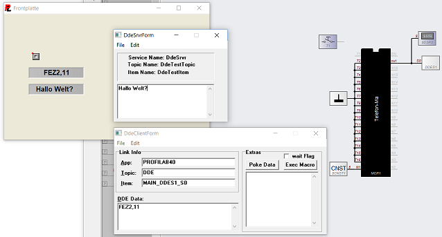

Ich habe folgendes Problem mit meiner DDE Anwendung
Ich möchte eine Oberflache mit Kurzwahltasten zum Telefonieren erstellen, welche dann per DDE an das Programm DiaLit die Informationen weiter gibt. Teste ich dies mit einem DDE Testprogramm funktioniert sowohl das Senden wie auch empfangen mit Profilab ohne Probleme. Auch das Senden/Empfangen mit DiaLit und dem DDE Testprogramm funktioniert ohne Probleme. Jedoch funktioniert nicht die Verbindung Profilab/DiaLit, und habe derzeit keine Ahnung warum. Ich hoffe an den DDE Modulen die richtigen Einstellungen gewählt zu haben. Habe mich an den Beispielen von Profilab orientiert. Oder muss die Schaltung noch erweitert werden.Nach dem Compilieren ist der Name des Programms "test".
MfG
Markus

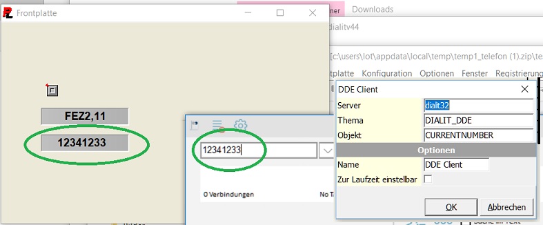

Ich würde sagen: Funktioniert!... hier PL als Client und Dialit als Server...Solange
"Hörer abgenommen" erscheint die aktuelle Rufnummer...
Client-Konfig siehe Screenshot...(Bitte Groß- und Kleinschreibung beachten.)

Es gibt heute ein ProfiLab-Update mit DDE Client (poke = Schreiben zum Server).
Sollte dann funktionieren... ( Erst PL updaten! :-) )

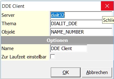

Jedoch habe ich noch folgendes Problem:
Man kann in DiaLit einstellen, wenn die Gegenstelle auflegt, das ein definierter String gesendet wird.
Der DDE-Client (Objekt: CURRENTNUMBER) zeigt mir die Rufnummer an, von wo aus ich angerufen werde, jedoch erscheint beim auflegen nicht der definierte String. Mit dem DDE Testprogramm funktioniert dieses jedoch ohne Probleme. Muss ich hier denn DDE-Client um etwas erweitern?
DiaLit.zip
(111.54 KiB) 1696-mal heruntergeladen
Beiträge: 4106
Re: DDE mit "DIALIT" Software
Die Frage wäre wohl eher an Dialit zu stellen. Wie und wann in Dialit die Zuordnung von (String-)Werten zu DDE-Items geschieht, das ist mir leider wirklich nicht bekannt. Vielleicht hilft ein zusätzlicher Lese-Zugriff per DDE-Client (wie herkömmlich) auf das entsprechende Dialit-Item (könnte aber auch ein anderes sein). Meine Dialit-Demo hat das Zeitlimit überschritten. Für mich ist das Thema damit erledigt.
