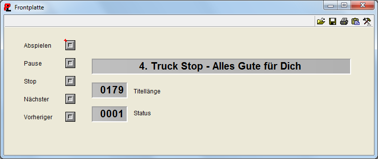

Verfasst: Dienstag 4. Februar 2014, 20:09
von - chris -
Kleine Erweiterung:
Eingänge:
- Abspielen
- Pause
- Stop
- Nächster Titel
- Vorheriger Titel
Ausgänge:
- Titel
- Titellänge
- Status
Re: DDE und Winamp
