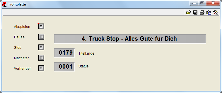

Beiträge: 29
Registriert: Sonntag 22. August 2010, 16:24
Re: DDE und Winamp
Beitrag von - chris - »
Kleine Erweiterung:
Eingänge:
- Abspielen
- Pause
- Stop
- Nächster Titel
- Vorheriger Titel
Ausgänge:
- Titel
- Titellänge
- Status
winamp03.zip
(5.74 KiB) 1134-mal heruntergeladen
Windows 7 64bit Ultimate
