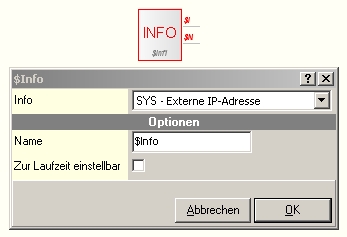

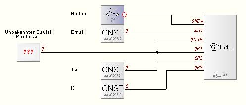

Sehr geehrte Forenteilnehmer,
ich suche im Profilab ein Bauteil mit dem man die IP-Adresse ermitteln kann.
Ziel ist es, unsere Hotline zu vereinfachen. Der Kunde drückt also auf der Frontplatte
den Button Hotline und über das Email-Bauteil wird dann eine Mail an uns verschickt.
Über eine Remote-Software können wir uns dann bei ihm draufschalten.
Dazu wird allerdings die IP-Adresse benötigt. Ich habe bisher im Profilab nichts finden können.
Im Anhang zwei Bilder, wie die Sache aussehen soll. Vielleicht kann mir ja jemand helfen.

das mit dem Browser-Bauteil im Hintergrund ist auch klasse, hat aber leider den entscheidenden Nachteil, dass die letzte aufgerufene Webseite, beim nächsten Aufruf wieder erscheint. Das ist mir bei der Verwendung schon ein paar mal unangenehm aufgefallen. Ich hatte damit mal ne Einbindung von Google-Maps in Profilab gemacht und bin auf die "Schnauze" gefallen. Daher kommt wahrscheinlich auch bei Dir die erste falsche IP-Adresse.
Leider hat man darauf keinerlei Einfluß, ob Speichern oder nicht, ob URL in den Eigenschaften oder nicht, alles völlig egal -> es erscheint die letzte aufgerufene Seite, echt doof.

Hier könnte das Abacom-Team beim Browser-Bauteil vielleicht nachbessern !
Am schönsten wäre natürlich die Einbindung in das Bauteil $Info.
Das wäre doch eine sehr sinnvolle Ergänzung, oder ? (Siehe Anhang)
Oder hat nicht jemand von den hier doch sehr aktiven DLL-Experten Lust sich der Sache mal anzunehmen?
Viielen Dank für Eure Mühen
Florian
- Info Dialog.jpg (32.41 KiB) 37361 mal betrachtet
