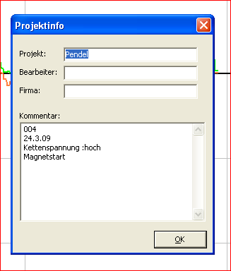

@Abacom wie wäre es mit der gleichen Funktion wie in RealView:
>>Optionen>>Projektinfo ?
Genial wäre es auch, wenn man "Projektinfo" im laufenden Projekt aufrufen könnte !
LG
GP Helli
Re: Eigene Hilfe für Makros
Verfasst: Sonntag 14. März 2010, 11:24
von GP Helli
..Nachtrag..
für den der RealView (noch) nicht kennt:

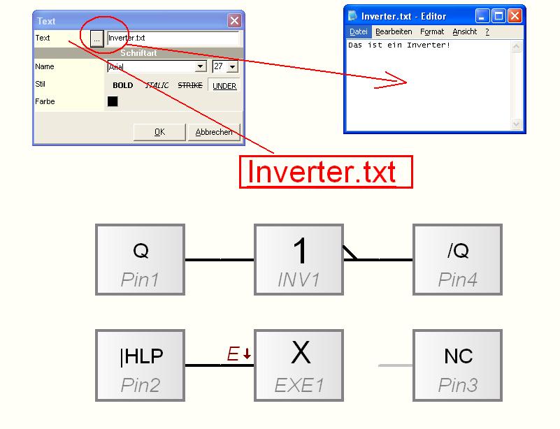

Man kann dazu die bereits vorhandenen Funktionen nutzen...
1.) Hife INNERHALB des Makros:
- Textlabel setzen
- Als TEXT den Namen einer existierenden Datei eingeben.
- Zum Aufruf der Datei aud [...] klicken.
2.) Hilfe AUSSERHALB des Makros:
- Makro-PIN (/HLP) ins Makro setzen und mit Komponente "Programm starten" verbinden.
- "Programm starten" auf eine existierende Hilfedatei konfigurieren
- Aufruf der Hilfe über eine fallende Flanke am "/HLP"-Eingang des Makros
Inverter.zip
(1.41 KiB) 823-mal heruntergeladen
P.S. Um Fragen vorzubeugen: Updates regelmässig installieren!
