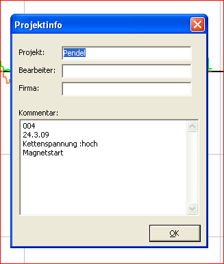

@Abacom wie wäre es mit der gleichen Funktion wie in RealView:
>>Optionen>>Projektinfo ?
Genial wäre es auch, wenn man "Projektinfo" im laufenden Projekt aufrufen könnte !

..Nachtrag..
für den der RealView (noch) nicht kennt:

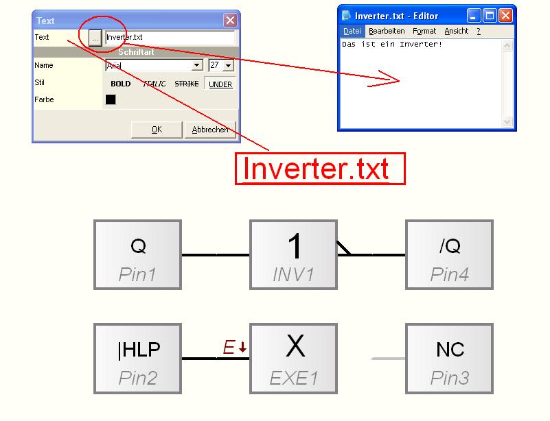

Man kann dazu die bereits vorhandenen Funktionen nutzen...
1.) Hife INNERHALB des Makros:
- Textlabel setzen
- Als TEXT den Namen einer existierenden Datei eingeben.
- Zum Aufruf der Datei aud [...] klicken.
2.) Hilfe AUSSERHALB des Makros:
- Makro-PIN (/HLP) ins Makro setzen und mit Komponente "Programm starten" verbinden.
- "Programm starten" auf eine existierende Hilfedatei konfigurieren
- Aufruf der Hilfe über eine fallende Flanke am "/HLP"-Eingang des Makros

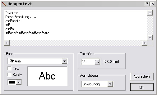

Noch besser wäre es, es gäbe endlich einen Mengentext so wie in S-Plan.Toll wäre es, man könnte eine Text-Datei erstellen, die man dann im
PL (wie die PL Hilfe auch) direkt mit dem Makro aufrufen kann.
Alles andere ist Käse.
- Zuschneiden.jpg (33.13 KiB) 15084 mal betrachtet
