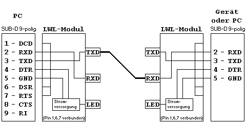

Ich suche nach einer PLE-Simulation, wo 8 (besser 16) "Schalter" abgefragt werden, und seriell über eine "1-Draht"-Verbindung übertragen werden können.
Auf der Empfängerseite sollen dann entsprechend 8 (16) "Leuchtdioden" angehen. Oder auch nicht.
(Es wäre günstig, wenn man die Simulation prinzipiell so auslegen würde, dass man ohne große Änderungen alternativ (8) analoge Werte ebenfalls über eine "1-Draht"-Verbindung übertragen könnte. Eine direkte Forderung ist dies hier jedoch nicht)
Um sich das Ganze ein wenig vorstellen zu können, habe ich ein Prinzip-Blockschaltbild angefügt.
Es geht hier um eine Simulation in PLE.
Im Bild mit "Hardware" bezeichnete Elemente sind nicht Gegenstand diese Fragestellung. Es wäre jedoch nützlich, wenn eine mögliche PLE-Lösung bereits Rücksicht nimmt, um hier erhältliche Hardware (IC´s) einsetzen zu können. Auch dies ist hier keineswegs eine direkte Forderung!
Auch ist es in der Simulation so, dass der LWL natürlich eine ganz normale PLE-Leitung ist.
(bitte nicht verwechseln mit einer genannten "Alternative" in meinem Beitrag vom 01.04.2009 !!! ;) )
Die Taktfrequenz ist nicht kritisch. 1 kHz wäre genehm. Sie darf jedoch deutlich niedriger sein.
Wie man im Blockschaltbild auch sieht, geht es um eine unidirektionale Übertragung.
(Die Übergabestelle: LWL nach "Rechner mit Software/PLE" wird über 2 Leitungen des Parallelports realisiert (1x Steuerleitung; 1x GND)).
Die "Aufdröselung" der Daten und des Taktes soll erst in dem (endgültigen/"harwarerealisierten") PLE-Projekt entstehen.
Ich würde mich sehr freuen, wenn sich Forumsmitglieder mit einer "1-Draht" Übertragung beschäftigen würden. Vielleicht kann man vorgestellte Lösungen auch für andere Zwecke nutzen.........
Bem.: es muss ja nicht unbedingt eine Lichtwelle sein. Es geht natürlich auch mit einem Draht (Daten), und einem weiteren Draht Masse (GND).
Ich persönlich halte jedoch in diesem Fall eine Übertragung mittels "Draht" für kritisch. Geht es doch in meinem Fall um deutlich mehr als 10 Meter. Ausserdem sorgt eine optische Übertragungstrecke für eine galvanische Trennung von Sender und Empfänger.

I'm sorry for replying in english, but my english is better than my german...
By using the functions "COM send value" and "COM receive value" you can transfer values via RS232, and by using A/D and D/A converters at each end you can have digital "inputs" and corresponding "outputs".
I believe this can be expanded to include multiple analog and digital values by combining them into a string and separating them at the receive side.
RS232 can be galvanically separated by an optocoupler (on the transmit side by driving the photodiode via resistor/protection diode, and on the receive side using DTR/RTS as powersupply lines for biasing RXD signal). It can also be interfaced to an optical fiber transmitter in a similar way.
Attached is my attempt at demonstrating this; transmit and receive side being in the same project and tested by using a null modem adapter between com1 and com2 (or a software virtual serial port pair if you don't want to make the cable...).

Ich überlege auch schon die ganze Zeit wie man es am einfachsten macht.
Die Idee mit der COM Schnittstelle ist gut. Wie ist das dann mit dem Handshake? Man sollte dann aber zur Sicherheit eine Prüfsumme mitsenden.

SJM hat doch in Beispiel eingestellt mit den COM Bausteinen. Die Idee finde ich gut, die Umsetzung sehr einfach, du bist jedoch an die serielle Schnittstelle gebunden. Protokoll erledigt PL und PC Schnittstellenbaustein. Kannst Zahlen und Strings senden, oder sogar direkt ansteuern. Wenn bidirektional gewünscht, wird allerdings eine 2te LWL nötig.
(Klassische serielle Schnittstellen kommen leider nicht in Frage)
klassisch heißt ja 3 Drähte TXD RXD GND
Läßt man RXD weg, also Übertragung nur in ein Richtung hat man eine EINDRAHT Verbindung + GND
DER LWL Konverter macht daraus LICHT/KEIN LICHT

Compander schreibt von einer zu überwindenden Strecke von mehr als 10m. Wenn man gute geschirmte Leitungen benutzt könnte es auch mit RS232 direkt funktionieren, also ohne LWL. Viel einfacher und günstiger als Lichtwellenleiter wäre jedoch RS485.
Die Konverter sind günstig:
http://de.sourcingmap.com/rs232-rs485-c ... -7278.html
oder Selbstbau:
http://www.e-lab.de/diverse/RS232-485sch.pdf
Jetzt hab ich doch gleich die Hardwareseite angesprochen , hust :oops:

Hallo Gerhard.
Zunächst soll es eine Simulation sein.
Wenn alles funktioniert ---> Hardware auf der Senderseite + Übertragungsstrecke. (so, wie ich es schon zuvor beschrieben habe)
Die Empfängerseite ist ein/mehrere PC(´s) mit PLE (also Software).
Leider kenne ich in der Digitaltechnik keine Hardware-Bauteile (z.B. Schieberegister) die in der Lage sind, mehrere Pegel (Spannungen) eines Signales zu verarbeiten/auszuwerten.
Ich war bis heute der Meinung, dass eine logische "0" und eine "1" in der Praxis einen definierten (recht "schmalen") Spannungsbereich haben. Der dazwischen liegende Spannungsbereich galt für mich als "verbotene" Zone. Genau diesen Bereich würdest Du nutzen wollen.
Oder habe ich den Satz:
"Mein Hardwarevoschlag mit Schieberegistern hatte ich ja schon definiert - Takt niedrige Spannung - Daten hohe Spannung - Analog kann ja mit drauf sein solange die Taktspannung icht erreicht wird - übernahme nach kurzer Pause mit Monoflop"
event. falsch verstanden?
Es wäre sehr interessant, wenn dies funktionieren würde. Ich bitte Dich um nähere Infos.
Vielen Dank, und Gruß vom C :shock: mpander.
