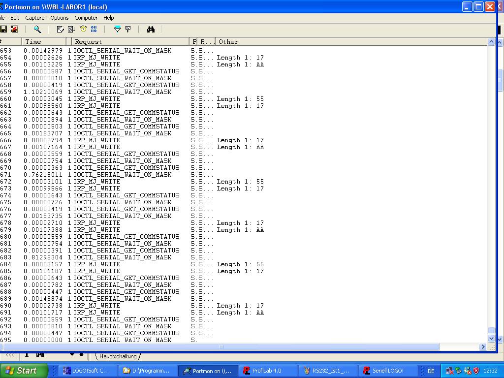

Für Frage 2 habe ich nochmal bessere Bilder von der Übertragung:
Ich stelle mir zuerst die Frage nach dem Sinn: Gibt es einen Unterschied ob ich in einem Paket alle Werte schicke oder ob ich jeden Wert einzeln als Paket abschicke?
Wie unterdrücke ich die Wartezyklen zwischendurch, wenn ich jeden einzelnen Wert als einzelne Zeile (und damit als Paket) verschicken will? Bei Pre- und Suffix geht es ja auch schließlich. Dies ist im unteren Bild zu erkennen. Mit Prefix= FFh 00h und Suffix= 0Dh.
Ich habe Tomaten auf den Augen gehabt vorhin. Ich hätte gleich auf Schnittstellenebene mir die Sendungen anschauen sollen. Frage 1 ist erledigt.

Re: Altes Thema, neue Frage: Bytefolge via RS232 senden, gehts?
Tut mir leid, ich blicke bei dir überhaupt nicht durch. Auf was willst du hinaus?Ich stelle mir zuerst die Frage nach dem Sinn: Gibt es einen Unterschied ob ich in einem Paket alle Werte schicke oder ob ich jeden Wert einzeln als Paket abschicke?
Wartezyklen? wer wartet?
Wie lange sind denn die Wartezyklen? Werde aus deinem Programm nicht schlau.

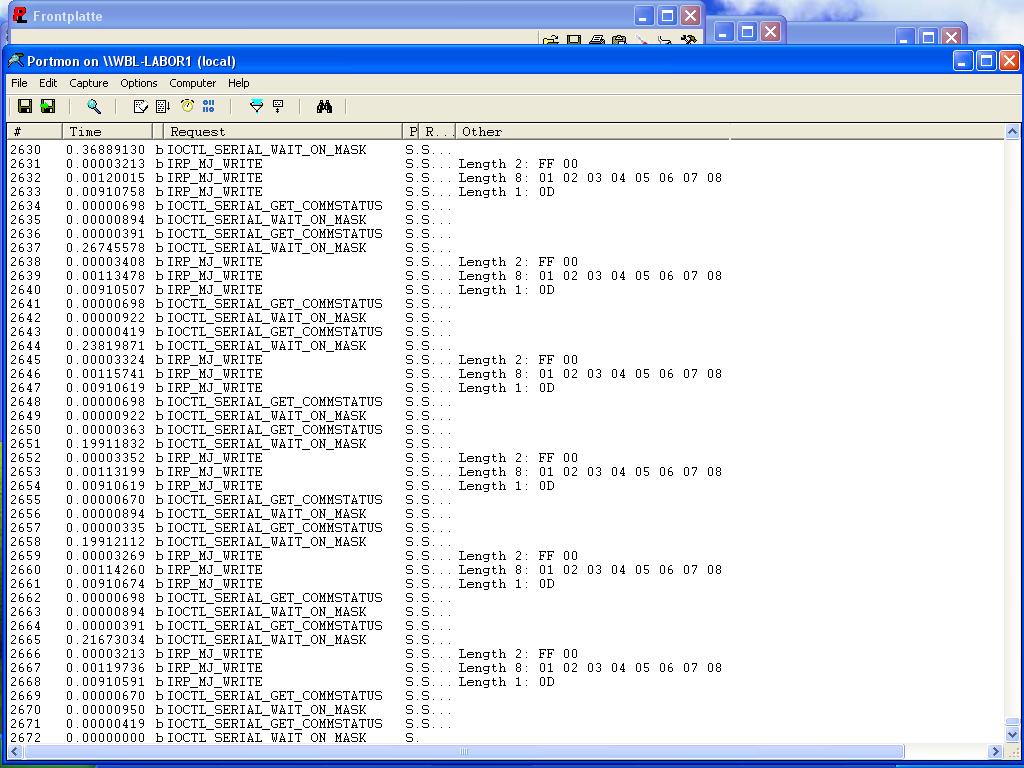

"Wartezeiten unterdrücken": Alle Daten in einen einigen String hinein "addieren" ($Add) und dann den ganzen String mit einem einzigen $Send abschicken.

Hallo abacom, im letzten Bild habe ich dies genau gemacht und habe 8 einzelne Strings zu der Folge 01h ... 08h mit $ADD zusammengefügt. Dann steht diese Folge in einer Zeile. Doch wie bringe ich sie in acht einzelne Zeilen ohne Pausen zwischendurch. Mit Pause meine ich .. wait on mask und .. get com status.
