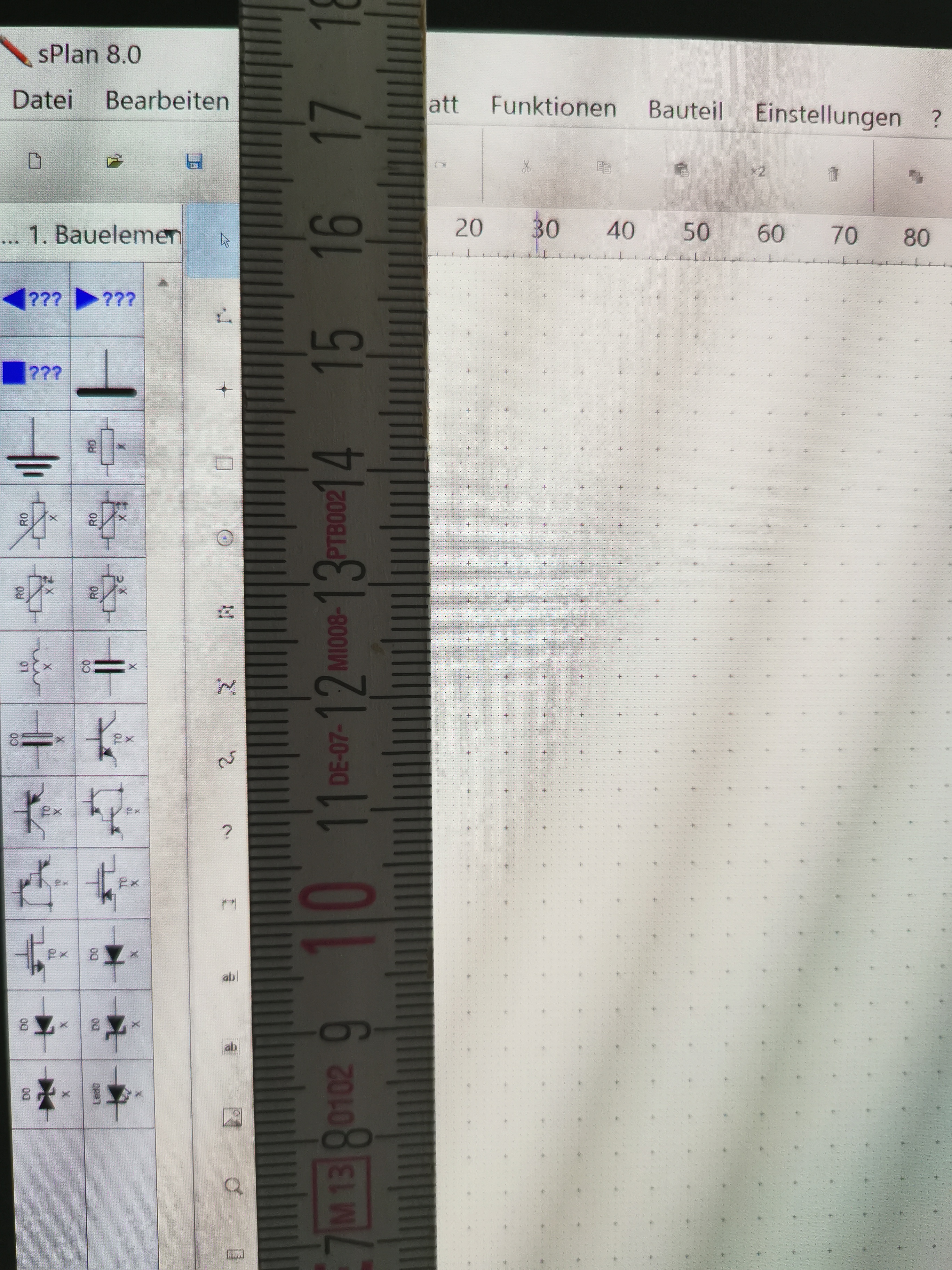

2. DPI-Skalierung funktioniert nicht; alles Symbole sind ab Werk winzig. Stellt man in den Kompatibilitätseinstellungen von Windows die DPI-Skalierung auf "System", haben die Symbole der UI zwar die richtige Größe und auch eine geöffnete Datei wird richtig gerendert, aber alles ist unscharf (Augenkrebs). Bei der Einstellung "System - erweitert" ist die UI zwar gestochen scharf, aber die Biliothekselemente und geöffnete Dateien werden falsch gerendert.
Die DPI-Skalierung funktioniert schon. Alle Texte, Buttons, und andere Elemente werden skaliert. Was Sie meinen sind die Bildchen auf einigen Knöpfen und in der Toolbar. Diese werden momentan nicht hochskaliert. Das werden wir in einem ersten Update aber noch (optional) nachreichen. Nicht jeder Anwender mag diese hochskalierten Bildchen, von daher wird das dann optional in den Grundeinstellungen aktivierbar sein.
Da muss ich aber widersprechen: Ohne Kompatibilitätseinstellungen sind die Symbole auf einem aktuellen 15" 4k Laptop teilweise nicht mal 2mm groß; in normalem Abstand ist da nichts vernünftig zu erkennen. Die Großbuchstaben der Menüleiste sind ja sogar größer. Und 4k ist heute eben einer der festen Standards und definitiv kein Exot mehr.
Wie schon geschrieben; in der Einstellung "System - erweitert" sehen auch die Symbole hochskaliert super aus; nur eben ist das Rendering von Bibliothekelementen und Datei futsch. Über Einstellung "System" ist alles unscharf, aber ansonsten korrekt. Die Anpassung muss also durch sPlan geschehen. Und bitte nicht als optionales Update, sondern bitte kurzfristig. Siehe mein angehängtes Bild. Ich denke nicht dass ich der einzige 15"-4k-Laptop-Nutzer bin.
Die eigentliche SKALIERUNG funktioniert einwandfrei. Ihnen geht es hier um die grafischen SYMBOLE auf den Knöpfen, diese werden momentan noch nicht mit-skaliert, da haben Sie völlig recht. Wie ich bereits geantwortet habe, wird es hierfür in Kürze mit dem 1. Update die Möglichkeit geben diese optional mit zu skalieren. Ich denke, damit ist das Thema dann auch ausreichend besprochen und geklärt.
