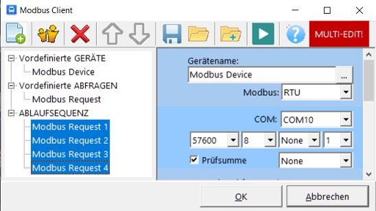

Beim Modbus-Client gibt es keinen einheitlichen "Port". Jeder Request wird individuell auf einem COM-Port (RTU) oder einem Socket(TCP) ausgeführt. Dies könnten, etliche verschiedene Geräte und Anschlüsse sein. Hier wäre dann die Option "Anwendung konfigurieren" in Verbindung mit "Zur Laufzeit einstellbar" der einzig sinnvolle Weg. (Außer vielleicht die Verwendung der klassischen Modbus-Komponenten.)
Beiträge: 4104
Re: COM Schnittstelle für alle COM String gleichzeitig ändern
Übrigens sind im MB-Client mehrere Requests mit <STRG>+Klick (engl. <CTRL+Click>) markierbar und lassen sich so auf einen Schlag ändern (Multi-Edit):

Top, vielen Dank für den Hinweis!
Das hatte ich zwischenzeitlich auch herausbekommen und ist auf jeden Fall sehr hilfreich.
Man kann alle markieren und dann auch das vordefinierte Modbus Device nach unten auf die markierten Abfragen ziehen.
