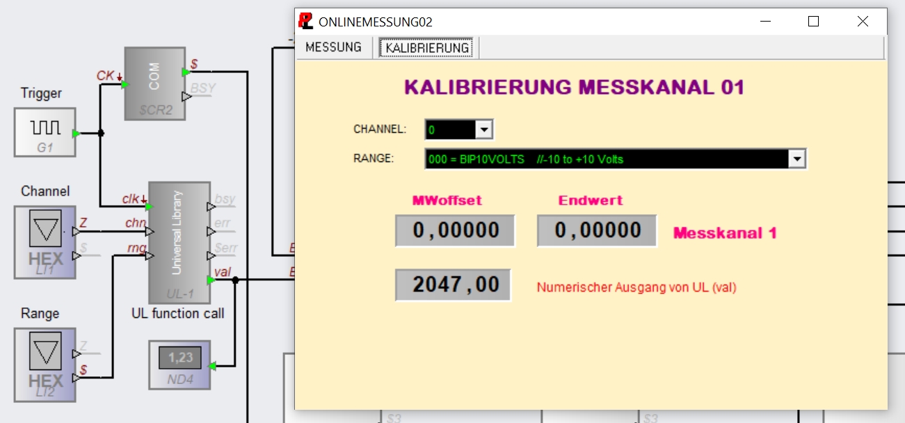

Ich bin dabei ein Projekt zu erstellen, in dem ich von einem Messmodul (MCC USB 201, +/- 10V Messbereich, 12bit-Auflösung) die Messwerte erfassen möchte. Dieses Modul wird konkret nicht hardwaremäßig unterstützt, so das ich das Beispiel von Meilhaus/RedLab Universal Library/2-Read AD channel.prj als Grundlage verwende. Am Ausgang "val" erscheinen nicht die 0V sondern nur der numerische Wert 2047, welches der Hälfte der 12-bit Auflösung entspricht.
Was mache ich hier falsch?

Das ist halt die Antwort der UniversalLib bei Funktionsaufruf cbAIN.
Versuchen Sie doch einmal das Beispiel "ReadVoltage" auf Basis der Funktion cbVIN. Vielleicht kann das Gerät das ja auch.

Beitrag von funkybaer » Dienstag 10. September 2019, 11:36
ansonsten :
-10 Volt = 0
0 Volt = 2048
+ 10 volt 4096
Bischen Rechnen und dann stimmts

Der Hinweis mit dem cbVin war das entscheidende Detail. Somit konnte ich mir die Baugruppen für Offset (-2047 und dem Multiplikator sparen).

jmffo hat geschrieben:Somit konnte ich mir die Baugruppen für Offset (-2047 und dem Multiplikator sparen).
Naja, dies geht auch mit einem Bauteil = OpAmp (Operationsverstärker). ;-)
