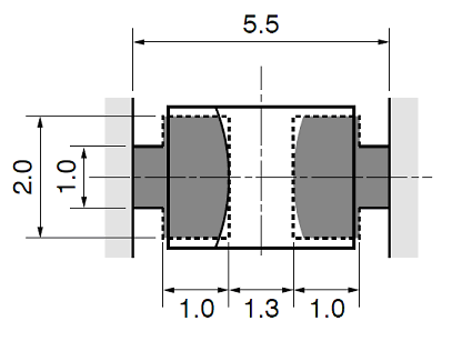

Ich benötige zwar keine runden Pads, aber "gebogene". Murata empfiehlt bei Chip-Spulen vom Typ LQH3C ganz merkwürdige Pad-Geometrien, siehe Bild (die dunkelgraue Fläche ist das Pad, sieht also aus wie ein Eisenbahnpuffer).
Für solche abgerundeten Kanten gibt es wohl auch keine Lösung?
Hintergrund: die Abrundungen sollen Einflüsse auf die Güte bei hohen Frequenzen verhindern.

Kann man eigentlich die Elemente Spezialform, Fläche, Kreisring und Leiterbahn auch als SMD-Pad benutzen (missbrauchen)? Wenn man sie von Lötstopplack frei stellt, haben solche Flächen dann die gleiche Funktion? Oder gibt es da Unterschiede zum SMD-Pad?
Wenn das geht, hätte man ja zumindest eine gewisse Flexibilität bei der Auswahl der Pad-Geometrie, wenn man sie z.B. überlagert (für schräge und runde Kanten).
Ich vermute, dass es dann auch keine Probleme macht, wenn man 2 normale SMD-Pads lückenlos nebeneinander setzt. Da dürfte es an der Grenzlinie zwischen beiden auch keine Probleme geben, so dass das Gebilde wie 1 Pad wirkt?
Das würde das Fehlen von runden Pads dann ja ausgleichen.
