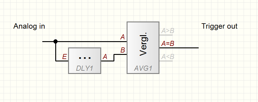

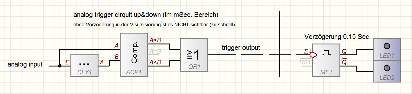

Re: Bauteil ähnlich A/D Wandler
Beitrag von IKT » Donnerstag 21. November 2013, 18:21
Hallo an alle,
im untenstehenden Bild ist zu sehen wie so etwas mit nur 3 Bauteilen realisiert werden kann.
Das Monoflop und die beiden LED's sind nur da, um eine mögliche Verzögerung für die Visualisierung aufzuzeigen, dies kann jedoch auch mit anderen Mitteln realisiert werden.
analog Trigger (both ways: up & down)
mstaudi
Beiträge: 43
Registriert: Samstag 9. Oktober 2010, 23:17
Beitrag von mstaudi » Donnerstag 21. November 2013, 19:44
Genial :!:
Aber warum so kompliziert :mrgreen:
mit 2 Bauteilen geht's auch, brauche eh die Flanke Down 8-)
Nee im ernst. Vielen, vielen Dank IKT, ganz tolle Idee! Je einfacher desto besser!
Gruß, mstaudi

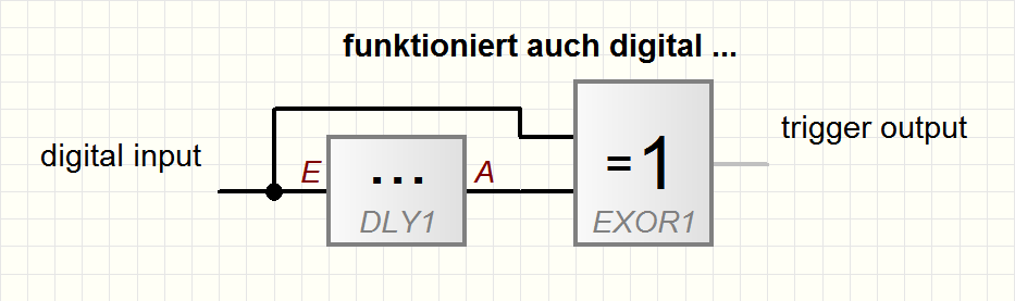

Beitrag von IKT » Donnerstag 21. November 2013, 23:32
@mstaudi,
gerne geschehen, das Schöne ist, es funktioniert auch digital ... siehe unten.
digitaler trigger
