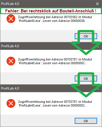

Hergang:
Beim verbinden von Bauteilen, ein Links-Klick (Leitung verlegen deaktivieren) gefolgt von einem Rechts-Klick an einen anderen Bauteil-Anschluss (Leitung verlegen aktivieren) = FEHLER, die Hälfte der Fehler tritt auch bei einen reinen Rechts-Klick auf den Bauteil-Anschluss auf.
PLX4 - Bauteil Anschluß Rechtsklick + nach OK.png (12.47 KiB) 1554 mal betrachtet
FEHLER:
1. Fehlermeldung: Zugriffsverletzung bei Adresse 007035E2 in Modul 'ProfiLab40.exe'. Lesen von Adresse 00000038. > Klick auf OK
2. Fehlermeldung: Zugriffsverletzung bei Adresse 007037E1 in Modul 'ProfiLab40.exe'. Lesen von Adresse 0000000C. > Klick auf OK
n. Fehlermeldung: Zugriffsverletzung bei Adresse 007037E1 in Modul 'ProfiLab40.exe'. Lesen von Adresse 0000000C. > ... usw.

Not-Speichern bei Fehler:
1. Das Fenster mit dem Fehler so Verschieben, das sich der Mauspfeil nach dem Klicken auf "OK" nicht im (gelben) Baubereich befindet.
2. Auf "OK" Klicken (die Fehlermeldung verschwindet).
3. Außerhalb des (gelben) Baubereichs die Maus zum Menü bewegen, "Speichern" oder "Speichern unter" und "Beenden"
4. Nicht das Programm öffnen, sondern auf das gespeicherte Projekt oder Makro durch Doppel-Klicken öffnen.
Ich bitte um Infos bzw. Korrektur beim nächsten Update sofern dies überhaupt möglich ist, Danke.
