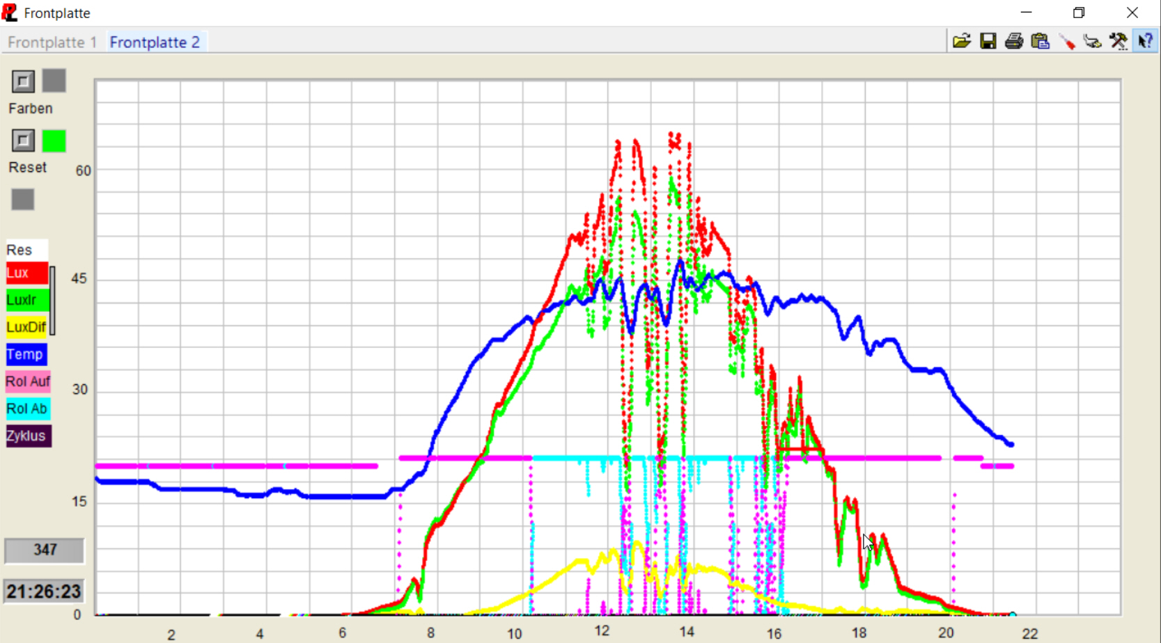

Da ja öfters Plots mit mehr Kurven und langer laufzeit benötigt werden hier mal mein Ansatz ( war schonmal ähnlich):
Benutzt wird der Stiftplotter . Hier ist die minimale nutzbare Plotzeit pro Plot bei 0,3 Sekunden.
Im "Grundmodus" sind 8 Farben fest ( da Weiß dabei und als Synch also 7 Kanäle)
Möglich sind natürlich wesentlich mehr - dann werden 3 Proms für die 3 Farben benötigt.
Pro Kurve/Plot sind dann x* 0,3 + 0,2 Sekunden nötig.
Ich haben mal das Ganze im Moment für meine Messung der Sonneneinstrahlung und _Themperatur auf dem Dach -
Die für die Rolladensteuerung verwendet wird.
Die Schaltung ist schon so ausgelegt das Sie auf die proms geschaltet werden kann (kommt später beim LIPO Akku tester mit 10 Zellen)
Die Anpassung muss auf vertikal z.B. +/- 10 Volt erfolgen .

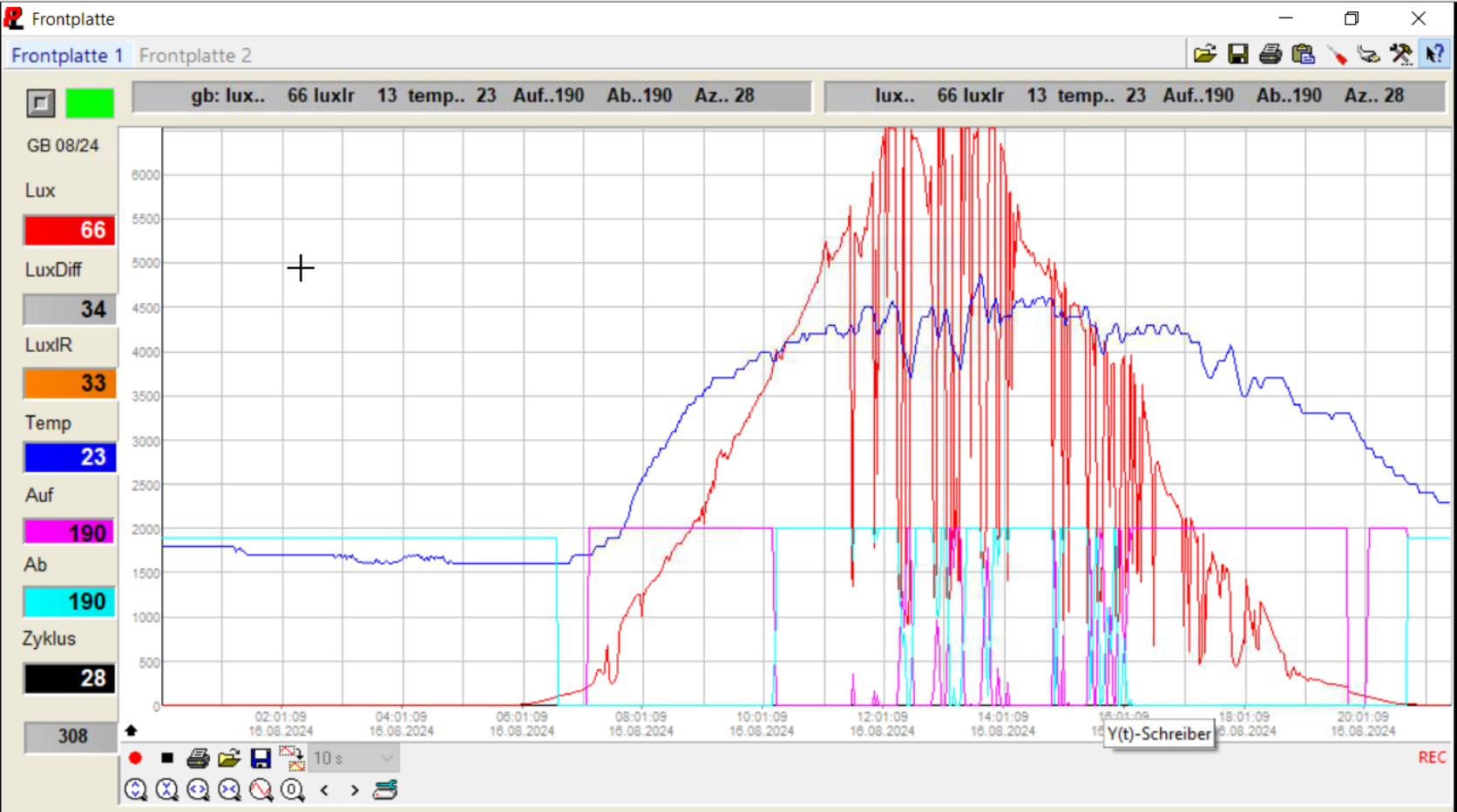

Horizontal hab ich die +/- an die 24 Stunden angepasst - Danke an Abacom für die "Kästchen " änderung - vl geht Vertikal das auch .
Wichtig ist auch die richtige Mittelwert Bildung , darf nicht zu schnell sein .
Hier erst mal die Hardcopies vom Diagram und vom Plot heute als Vergleich .

Min / Max anzeigen sind natürlich auch noch möglich - muss ichs Makro erst noch erstellen - oder wie jeder mag natürlich .
Rückmeldungen wären gut .
Viel Spass beim programmieren
