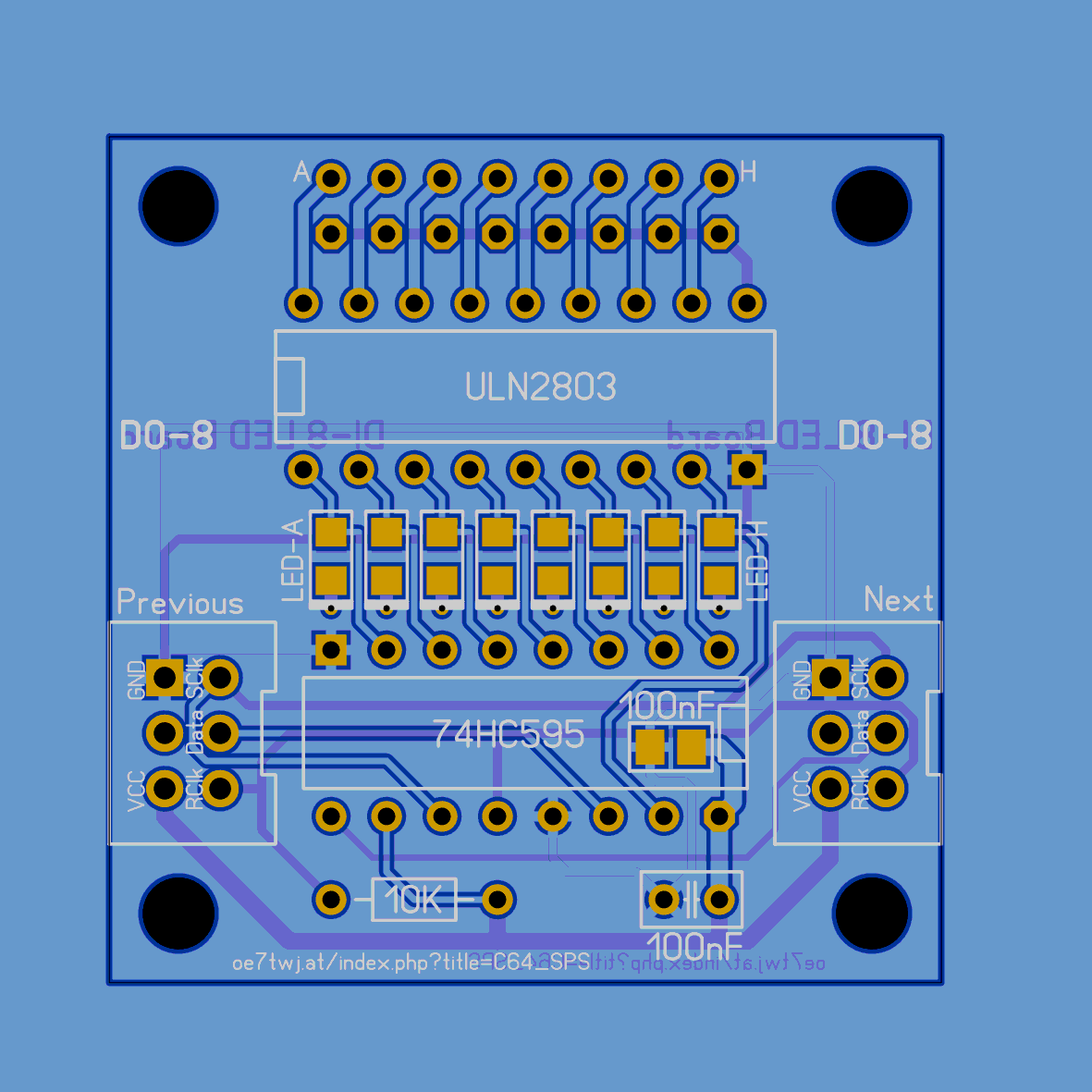

Ein Arduino Projekt wo man viele digitale Ausgänge benötigt ...
Natürlich kann man einen größeren Arduino nehmen, zum Beispiel einen MEGA-2560.
Aber auch der kommt an seine Grenzen, mal abgesehen davon kostet der gleich etwas mehr.
Wenn die Zugriffszeit keine große Rolle spielt, zum Beispiel weil man Relais ansteuern möchte, dann bietet sich ein IO Expander an.
Hier ein IO Expander der 8 digitale Ausgänge bietet:
  • acht zusätzliche Ausgänge
  • die Boards sind anreihbar, jeweils am Ausgang kann ein weiteres DO Board angeschlossen werden
  • am Arduino braucht man nur 3 Pin, egal wie viele DO Boards man anschließen möchte
  • Darlington Ausgang über einen ULN-2803 mit integrierter Schutzdiode
  • die LED sind optional und müssen nicht bestückt werden
  • alles THT Technik und daher leicht lötbar (außer den optionalen LED)
Ein ganz einfaches Board basierend auf ein Schieberegister (SiPo - serial in, parallel out) LN74HC595.
Der Stütz Kondensator (100nF) kann ENTWEDER in SMD oder in THT Technik bestückt werden.
Der 10K Widerstand ist optional und verhindert ein flackern der Ausgänge wenn der Arduino nicht initialisiert ist.
Im Netz finden sich genügend Beispiel Sketch für den Arduino wenn man nach LN74HC595 sucht.
