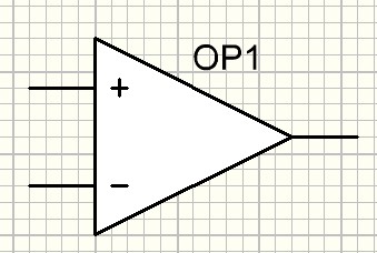

Hallo Forum,
Ich habe seit Langen wieder einen Schaltplan gezeichnet. Bei manchen Linien funktionirt der Raster wie er soll, manche werden einfach schief, er rastet neben einem Anschluß oder Linie ein. Es hilft auch das Betätigen der STRG Taste nichts, es bleibt gleich. Den ganzen Raster mit dem knopf in der Statuszeile ein bzw ausschalten bewirkt auch nichts. Die Einstellung habe ich belassen wie es war.
Win10 64, SP7 das aktuelle Update habe ich installiert
Was kann da faul sein. Bitte um Hilfe Gruß
Hans

Beiträge: 4104
Re: Rasterfang zT daneben
Liegt vielleicht das Bauteil (und damit auch dessen Anschlüsse) nicht genau im Raster?
Dann kann es einen "Konflikt" zwischen dem Rasterfang und dem Anschlussfang geben.

ich habe jetzt probiert, ja das war so. Aber die Bauteile werden ja auch vom Raster gefangen!? Zum Teil habe ich es durch etwas mühseliges hin und herschieben zum Großteil hingekriegt. Aber nicht alles - zB ein OP, die Eingänge sind im Raster die Verbindungen sind gerade, der Ausgang aber nicht, oder es ist umgekehrt. Aber kann das sooo mühsam sein, von früher weiss ich daß das Ruckzuck gegangen ist. Habe ich da vom Anfang irgendwas übersehen?
Jetzt ist mir auch noch aufgefallen, daß die Linien (Verbindungen), ob gerade oder schief, auch etwas vom Zoomfaktor abhängen
Gruß Hans
Zuletzt geändert von archimedes am Mittwoch 19. Mai 2021, 13:16, insgesamt 1-mal geändert.
Beiträge: 4104
Wenn der OP Eingang im Raster liegt, dann ist auch der Ausgang im Raster (bei eingestellten 1mm Raster oder kleiner).
Wenn das bei Ihnen nicht so ist, haben Sie das Bauteil (möglichewrweise ungewollt) verändert. Evt. etwas verzerrt oder die Größe verändert?
Ziehen Sie einfach aus der Bibliothek ein neuen OP auf Ihr Blatt, da muss dann wieder automatisch alles passen.
