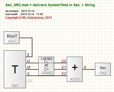

Als Erstes, muss eine Zeitbasis her (in Sekunden, siehe Makro).
Zeit Eingabe: in Minuten, nach Sekunden konvertieren (Gain: 60)
Lauf-Zeit: (Start) Sekunden + count down Zeit, addieren (bis Start)
Beim Start (Taster etc.): Lauf-Zeit sichern (S&H)
Zeit von gespeicherter Lauf-Zeit subtrahieren, bis 0 (Comp. analog)
Alles stoppen (fertig).
Das Sekunden Makro:
Das Sekunden Makro:
- Makro-Namen: Sec_SRC.mak
- SysTime_In_Seconds.mak.png (18.62 KiB) 21821 mal betrachtet
