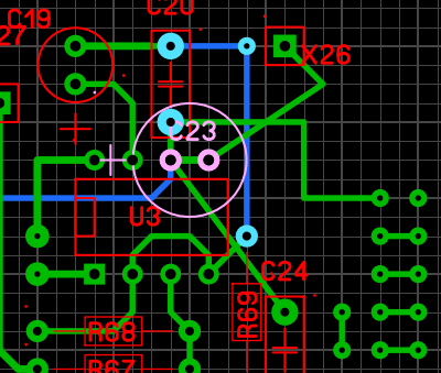

Ich habe ein 2-seitiges Layout erstellt.

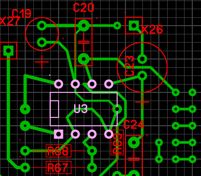

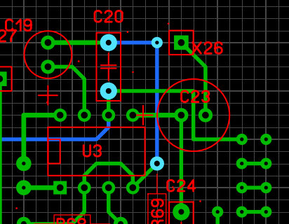

1. Problem
Ich schaffe es nicht, die Leiterbahnen auf der Oberseite mit einem Bauteil zu verbinden.
Auf der Unterseite konnte ich die Bahn mit dem Pin des Elkos verbinden (zu erkennen, dass ich den Elko bewegen kann und die Bahn als Rubberband folgt).
Auf der Oberseite will das einfach nicht gelingen. Und manchmal scheint es ohne ersichtlichen Grund zu gelingen...

1. Problem
Welche Farbe haben die Lötaugen des Elkos? Wenn diese grün sind, dann sind die Lötaugen auch nur auf der Unterseite vorhanden. Wenn Sie die Lötaugen auch oben haben möchten, müssen Sie die Lötaugen als Durchkontaktierung anlegen.

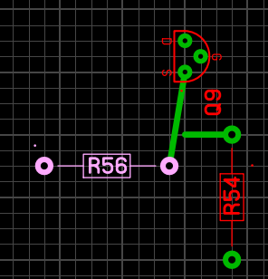

2. Problem
T-Abzweige
Manchmal will es mir gelingen, T-Abzweige zu erzeugen. manchmal nicht.
Ich habe versuchsweise die alten Bahnen gelöscht und neue verlegt. Gibt es eine Reihenfolge die ich explizit einhalten muss wenn ich Leiterbahnen verlege? Ich konnte bisher kein System entdecken welches mir reproduzierbar zum gewünschten Ergebnis verhalf. Auch nicht wenn ich darauf achtete, dass ich stets nur ganze Leiterzüge (also Anfänge und Enden) auf die T-Abzweige lege.
Das Problem verstehe ich nicht. Für eine Abzweigung müssen Sie natürlich auch eine neue Leiterbahn verlegen. Diese können Sie doch beliebig frei verlegen.

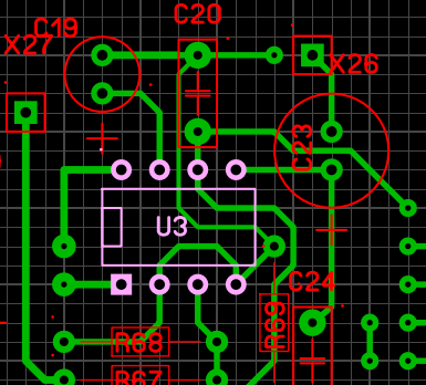

1. Problem
Ich habe zunächst normale Lötaugen verwendet als auch Durchkontaktierungen.
Vorgehensweise war wie folgt:
- Bauteile gesetzt
- Unterseite manuell geroutet
- Oberseite manuell geroutet
---- Feststellung: an manchen Bauteilen bleiben die Leiterbahnen (OBER- UND UNTERSEITE) nicht kleben wenn Bauteile verschoben werden
- Versuche mit Neuverlegungen von Leiterbahnen
- Versuche mit Ausrichten am Raster
- Versuche mit Leiterbahn verbinden
- Versuche mit Wechseln der Lötaugen auf Durchkontaktiert an betreffenden Bauteilen
-----Feststellung: an manchen Bauteilen bleiben die Leiterbahnen (OBERSEITE) nicht kleben wenn Bauteile verschoben werden
- weitere Versuche
-----plötzliche bleiben auch die Leiterbahnen der OBERSEITE mit den Bauteilen verbunden
Ich hege den leisen Verdacht, dass beim Verlegen von Leiterbahnen die Enden der Bahnen nicht konsequent fest mit Lötaugen verbunden werden, sondern - aus welchen Gründen auch immer - manchmal jedoch schon.
Vorschlag: Wenn ein Leiterzug auf der Oberseite direkt auf einem Lötauge abgesetzt wird, wird das Flag "DURCHKONTAKTIERUNG" des betreffenden Lötauges automatisch gesetzt (außer vielleicht bei Bohrdurchmesser "0"). Dies dürfte mit anderen Arbeitsweisen nicht kollidieren, denn man setzt üblicherweise keine Leiterbahn direkt auf eine Stelle setzt an der sich eine Bohrung oder ein Lötauge befindet - außer man macht dies bewusst.

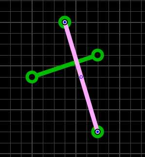

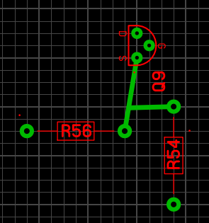

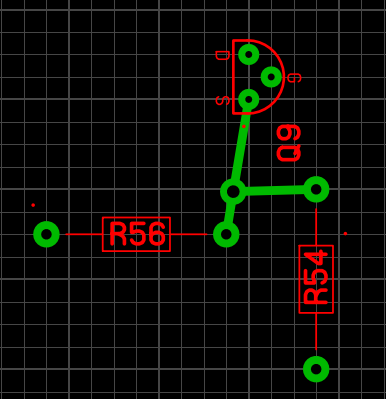

2. Problem
T-Abzweige
Ich versuche mal meine Sicht etwas klarer zu formulieren:
Wenn ich einen Leiterzug von Lötaugel A nach Lötauge B lege, so habe ich einen zunächst vollständigen Leiterzug A-B.
Nun möchte ich von dieser Verbindung an einer x-beliebigen Stelle abzweigen.
Entweder ich klicke im Leiterbahnmodus auf die bereits vorhandene Bahn und lege eine Leiterbahn zum Lötauge C ODER
ich beginne beim Lötauge C und lege eine Leiterbahn C zur vorhanden Bahn A-B und versuche diese an die Bahn A-B anzudocken.
auch wenn ich dann den Leiterzug A-B mit einem weiteren Knotenpunkt versehe, kann ich die Bahn C (OPTISCH eindeutig) nicht an die Bahn A-B andocken.
Ob die Bahnen intern gekoppelt sind kann ich an dieser Stelle nicht erkennen. DAS sehe ich erst dann, wenn ich das Lötauge C verschiebe und die Bahn an A-B angedockt bleibt. Oder wenn ich Lötauge A oder B verschiebe und die Bahn von C bleibt am Leiterzug A-B kleben.
Ich habe es oft erlebt, dass die Bahn C nicht an A-B angedockt war. Manchmal - auch mir nicht nachvollziehbaren Gründen - waren plötzlich Bahnen an anderen angedockt. Es verhält sich manchmal sogar so, dass die Verbindung nicht existiert, ich die Aktion Leiterbahn verbinden auslöse - natürlich mit der Fehlermeldung "keine Leiterbahn zum Verbinden gefunden" und dann ist plötzlich die Bahn an die andere angedockt.
Vorschlag
Überall wo intern die Bahnen aneinander angedockt sind, sollte diese Stelle mit einer Markierung (zB gelber Punkt) versehen werden. Damit hätte man Gewissheit, dass die Verbindung auch existiert. Bei Schaltplänen wird dies ja auch so gehandhabt - Verbindungen werden mit einem Punkt gekennzeichnet.
Da aber bei SPrint-Layout für Leiterzüge keine Baumstruktur vorgesehen ist halte ich dieses Hilfsmittel für notwendig.
Zu diese Problematik trägt wohl auch bei, dass ein Leiterzug (gefühlt abhängig von der bisherigen Dauer des Maustastendrucks auf die Bahn) sich komplett lösen kann so dass eine vorhandene Verbindung aufgetrennt wird. Ein Lösen von Bahnen sollte jedoch auch stets mit einem bewussten Trennen von Verbindungen einher gehen.
Mir ist klar, dass diese Diskussion fundamental in die Arbeitsweise von SPrint eingreift. Aber ich halte es für nützlich diese zu führen um ggf Wünsche nach einem anderen Handling besser in der Griff zu bekommen und um die Bedienung intuitiver zu gestalten.

Bauteil klaut Leiterbahn....
Eine Geschichte in 6 Kapiteln...
1. So ist der Ausgangszustand... die Anschlüsse des IC sind nicht durchkontaktiert - das ist hier auch nicht relevant.
2. zum Nachweis, dass alle Bahnen mit den Anschlüssen von U3 verbunden sind, habe ich U3 probeweise verschoben
3. Wieder zurück zum Ausgangszustand
1 Ausgangszustand.png (43.05 KiB) 34038 mal betrachtet
2 U3 selektiert.png (49.01 KiB) 34041 mal betrachtet
3 U3 verschoben.png (53.86 KiB) 34042 mal betrachtet

4. Ausgangszustand
5. C23 ^^versehentlich auf die Pins von U3 verschoben
6. C23 hat die Leiterbahn geklaut
4 zurück zu Ausgangszustand.png (43.05 KiB) 34039 mal betrachtet
5 C23 verschoben.png (49.51 KiB) 34042 mal betrachtet
6 C23 hat Leiterbahn zu C20 gestohlen.png (50.07 KiB) 34045 mal betrachtet
Zuletzt geändert von cmyk61 am Mittwoch 16. März 2016, 15:17, insgesamt 1-mal geändert.
Beiträge: 4106
Re: Probleme und Bugs
Bedingt durch die eben schon beschriebene geometrische Funktionalität der Gummibandfunktion kann so etwas tatsächlich vorkommen.
Nach dem Verschieben von C23 liegen nun weitere Leitebahnknoten auf seinem Lötauge, und die nimmt er dann bei einem erneuten Verschieben mit.
Dieses Verhalten kann bedingt durch die Funktionsweise des Gummibandes auch nicht beeinflusst werden.

Es gibt in Sprint-Layout kein "Andocken" oder Netzlisten. Sie sehen doch optisch eindeutig, ob die Leiterbahnen kontaktieren oder nicht.
Nein, da möchte ich widersprechen.
4 Lötaugen - Kreuzartig verbunden... und keine Verbindung
Bildschirmfoto 2016-03-16 um 15.29.16.png (12.89 KiB) 34036 mal betrachtet
Bildschirmfoto 2016-03-16 um 15.29.24.png (13.37 KiB) 34041 mal betrachtet
Bildschirmfoto 2016-03-16 um 15.29.49.png (16.13 KiB) 34036 mal betrachtet
Herzliche Grüße
Ralf Stutzenberger
Beiträge: 4106
Natürlich sind die 2 Leiterbahnen in den beiden Bildern miteinander verbunden, es sind doch KUPFER-Bahnen.
Wir reden hier doch nicht von einem Schaltplan, wo ein zusätzlicher Verbindungspunkt notwendig wäre.
Beim normalen Anklicken einer Leiterbahn wird natürlich auch nur diese markiert.
Es gibt die TEST-Funktion um elektrisch verbundene Elemente zu erkennen.

Die Leiterbahnen mögen als Bild verbunden sein. Aber intern werden sie nicht gleichwertig als verbunden geführt.
Das hat zur Folge, dass wenn ich ein Lötauge wegbewege, wird die Verbindung aufgerissen.
Die nachfolgenden Bilder zeigen dies deutlich:
Bildschirmfoto 2016-03-16 um 16.04.46.png (18.28 KiB) 34040 mal betrachtet
Bildschirmfoto 2016-03-16 um 16.04.52.png (19.32 KiB) 34033 mal betrachtet
Bildschirmfoto 2016-03-16 um 16.04.58.png (20.14 KiB) 34035 mal betrachtet
Dies stiftet sowohl Verwirrung und kann gleichermaßen zu Problemen führen. Mal scheint eine Bahn mit einer anderen verbunden und wird als Gummiband mitgezogen (eigentlich ist sie ja nicht verbunden - lediglich der Endpunkt liegt ^^zufällig unter der ersten Bahn), und im anderen Fall nicht. Im letzteren Fall wird die Verbindung unbeabsichtigt aufgetrennt.

Und so SOLLTE es meiner Meinung nach mit Gummibandtechnik aussehen.
Bildschirmfoto 2016-03-16 um 16.11.13.png (19.4 KiB) 34038 mal betrachtet
Hierzu scheint es erforderlich zu sein, beim Absetzen einer abzweigenden Leiterbahn dieser Stelle der Haupt-Bahn automatisch einen Knotenpunkt zu setzen an dem diese Abzweigbahn Bahn andocken kann. Und natürlich muss zugelassen werden, dass die Knoten- und Endpunkte als Verbunden deklariert werden.
Sobald ich aber ein Lötauge an diese Stelle setze, so sind alle drei Bahnen miteinander verbunden - wenngleich nicht so beweglich wie von mir angedacht.
Bildschirmfoto 2016-03-16 um 16.40.36.png (23.48 KiB) 34030 mal betrachtet
Folglich würde lediglich eine neue Klasse von Bauelementen benötigt werden: virtuelle Lötaugen ohne Bohrung die genau an diesen Stellen generiert werden, an denen sich Leiterbahnen kreuzen, abzweigen etc. Die wahlweise nicht auf das Raster snapen und somit die Bahnen zusammen halten. Automatisch gesetzt wenn man eine Bahn an eine andere andockt oder manuell wenn man sich kreuzende Bahnen (Netze) miteinander verbinden will. Kennzeichnen mit zB einem gelben Punkt.
Herzliche Grüße
