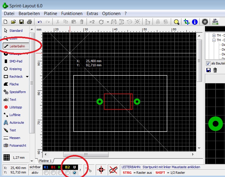

Umrisslayer "U" aktivieren und dann den Umriss (hier weiß) z.B. mit Funktion "Leiterbahn" zeichnen.

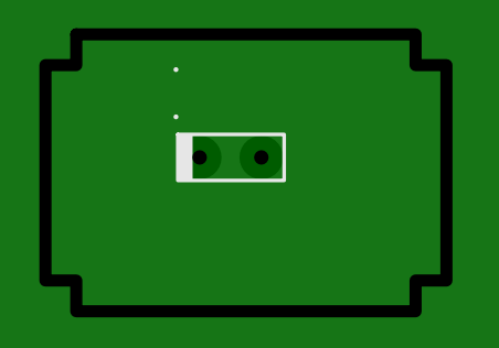

"Sichtbar ist er weder in der Fotosicht noch im Standart."
In der Fotoansicht ist der Umriss (in Schwarz) gut erkennbar...
... und im Editor natürlich auch. (siehe Bild 1 oben)

Auf welchem Layer ist der Strich sichtbar?
Beiträge: 4106
Re: Auf Umrisslayer zeichnen
Auf dem "UMRISSLAYER U" - darum geht es doch hier!
Habe ich oben extra ROT EINGEKREIST!

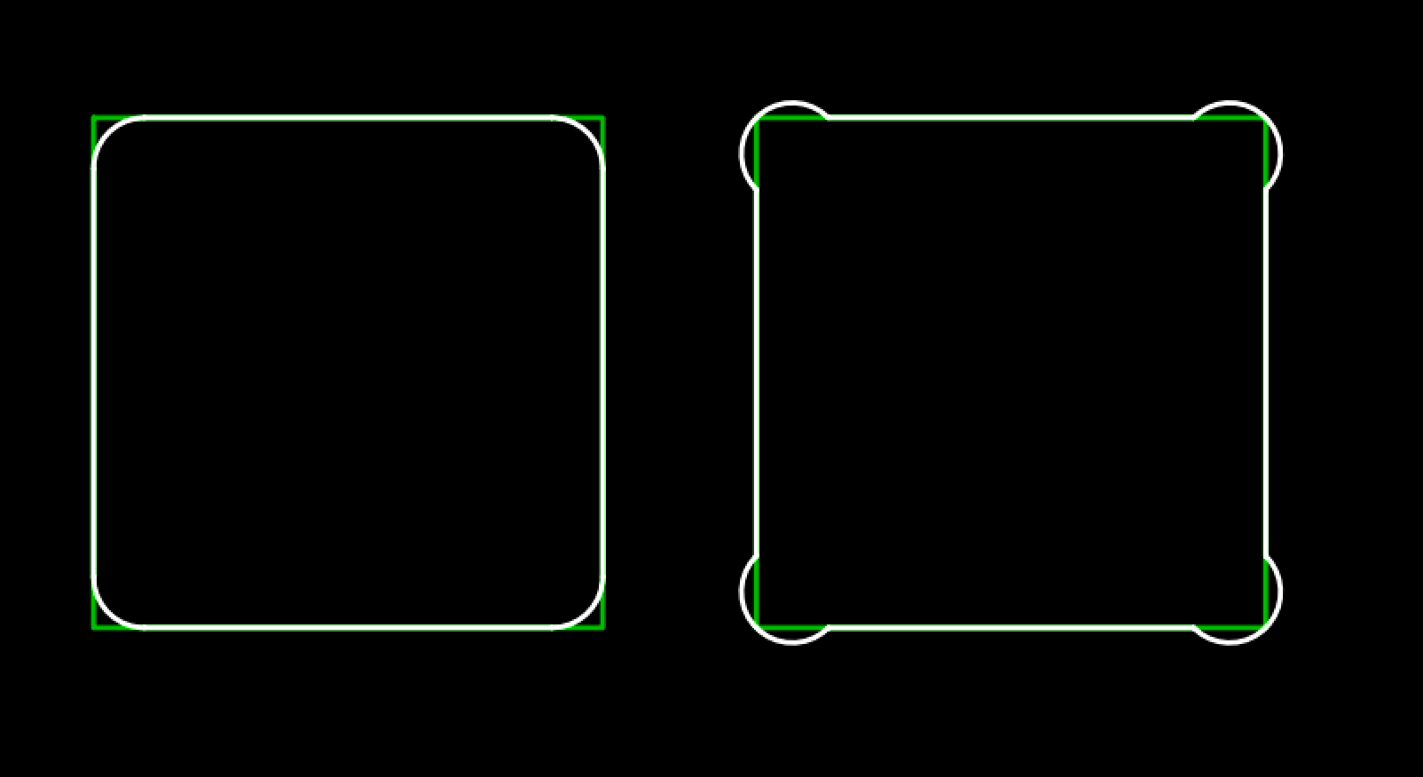

Die dicke der Linien auf dem Umrisslayer ist egal; es wird immer die Mitte der Linie als Fräskante genommen. Der äußerste Umriss wird als Außenkante genommen. Alle anderen geschlossenen Formen auf der Platine werden automatisch als "Ausstanzungen" erkannt (z.B. viereckiges Loch in Platine).
Wichtig ist, dass man bei Innenecken darauf achtet dass der Radius nicht 0 sein darf, sondern sich nach dem kleinsten Fräser richtet (meist 1mm; manchmal 2mm). Ergo: Ein viereckiges Loch in einer Platine hat niemals scharfe Ecken, sondern abgerundete. Und das sollte man auch unbedingt so zeichnen. Ist es egal, dass das Viereck im Beispiel runde Ecken hat, zeichnet man es mit 4 Viertelkreissegmenten mit z.B. Radius 1mm, die man mit Liniensegmenten verbindet. Muss durch das Loch aber etwas viereckiges hindurchpassen (z.B. Schalter), dann muss man die Ecken erweitern, indem man die Ecken durch Halbkreissegmente im 45°-Winkel mit dem entsprechenden Radius ersetzt. Diese müssen dann zwar recht feinfühlig positioniert werden (großer Zoom und winziges Rastermaß hilft), aber dann wird es sehr genau, und vor allem meckert der Platinenhersteller nicht.
Zeichnet man einfach ein Viereck als Innenausschnitt, bekommt man also entweder eine Email vom PCB-Hersteller dass es so nicht geht, oder er macht das was ihm logisch erscheint. Das ist aber nicht immer das was man selber möchte.
