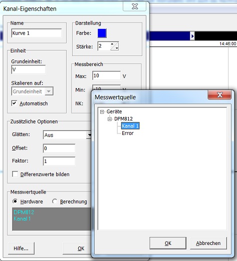

... und bitte nicht vergessen in RealView für den Kanal die Messwertquelle auszuwählen...
