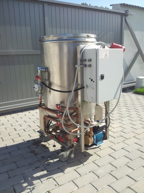

anbei meine Brauanlage
mfg
Didi

Hi Didi,
schönes Teil !
Hat Umwälzung, Heizung... wohl alles drin. Steuerst Du mit PL ?
Machst Du Druckvergärung ? Welche Drücke ?

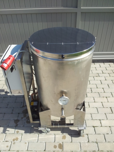

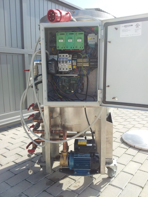

ja, steuere alles mit PL.

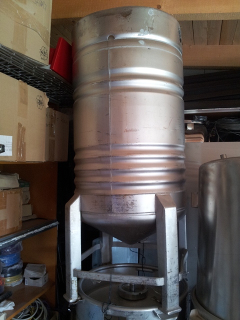

Hab damals die Brauanlage als „RIMS“ System gebaut, und funktioniert recht gut. Ist Heizung, Würze pumpe, und Whirlpool inkludiert.
Die Hauptgärung ist in einem 200l Tank mit Spundventil ca. 0,9 bis 1,1 Bar, und abgefüllt wird über Gegendruck-Füller.

da hast Du ein super Construct geschaffen.
Ich würde gerne meine Brauanlage mit der von
Dir entwicelten PL Lösung steuern.
Mir steht aber nur ein netPIO Temp 12 zur verfügung,
um die Ein/Ausgabe zu realisieren.
Ich bekomme das einfach nict richtig in den Griff.
