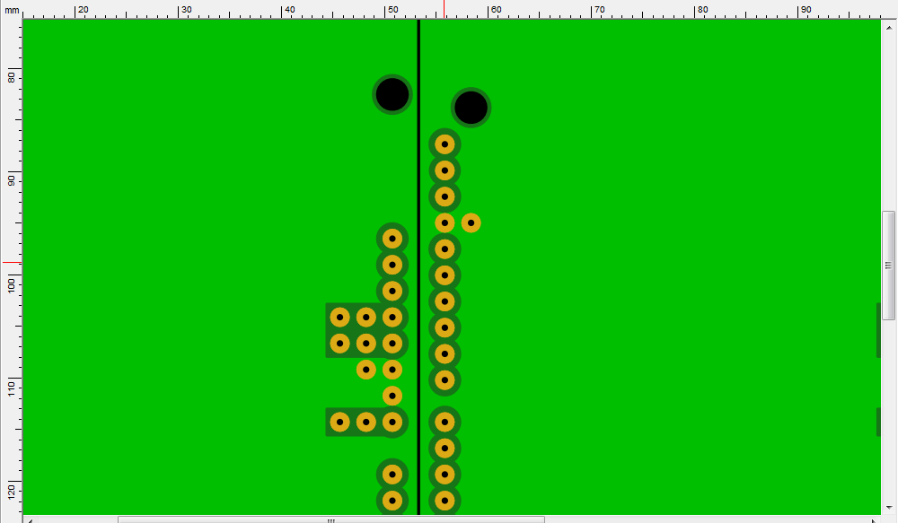

Ich moechte den Komfort von Copper Pour nutzen, aber diese Bereiche nicht mit einer Solder Mask abdecken. Wie mache ich das?

Sie können jedes Element (Leiterbahn, Fläche, etc.) aus der Lötstoppmaske rausnehmen, so dass dieses Element aus der Lötstoppmake ausgespart wird. Dazu wechseln Sie in den "Lötstopp"-Modus. Hier können Sie nun einzelne Elemente an- oder abwählen und so die resultierende Lötstoppmaske verändern.
Wenn Sie eine lötstoppfreie Fläche brauchen, die nicht direkt an ein Element gebunden ist, können Sie auch wie folgt vorgehen:
Zeichnen Sie zunächst diese Fläche als normale Kupferfläche. Markieren Sie diese Fläche und aktivieren Sie dann die Option "Nur Lötstopp" in der rechten Eigenschaftsleiste. Diese Fläche wird dann nicht mehr als Kupfer behandelt, sondern nur als reine Lötstopp-Sperrfläche.

Ich habe mir nochmal meine Frage durchgelesen, wahrscheinlich habe ich mich
etwas missverstaendlich ausgedrueckt.
Ich habe eine zweiseitige Platine bei der ich die Unterseite als weitgehend durch-
gehende Masseflaeche benutzen moechte. Diese durchgehende Masseflaeche
habe ich mir mit "Automatic Ground Plane" erzeugt. Wie bekomme ich nun die
hellgruene Loetstopp-Maske von der "Automatic Ground Plane" weg?

Die Automasse kann nicht automatisch von der Lötstoppmaske ausgenommen werden. Wenn Die Automasse "lötbar" sein soll, dann müssen Sie darauf eigene Sperrflächen für die Lötstoppmaske erzeugen, so wie in meinem vorherigen Post als 2. Variante beschrieben.
