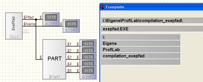

Re: $INFO => Frage
Hallo IKT,
evtl. ist die DLL im Anhang für Dich brauchbar
-' ExePfad.dll '-
Bitte mal testen
-' ExePfad.dll '-
Bitte mal testen
- ExePfad.jpg (39.14 KiB) 15581 mal betrachtet
- ExePfad.dll
- (87.5 KiB) 1171-mal heruntergeladen
- test_ExePfad.prj
- (2.33 KiB) 1195-mal heruntergeladen
Re: $INFO => Frage
Hallo kpaul,
habe die DLL getestet, funktioniert einwandfrei. Vielen Dank. Liefert genau das angesprochene Resultat.
