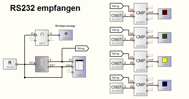

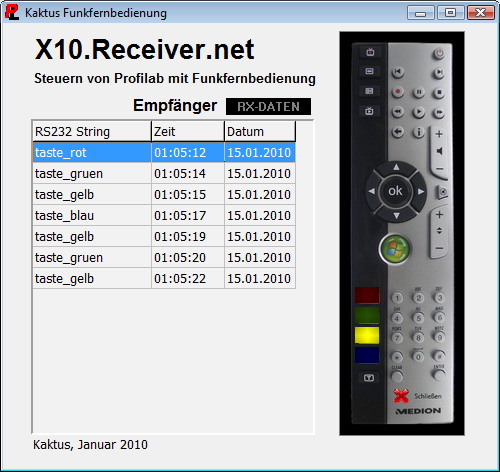

Lösungsweg für die Anbindung der Funkfernbedienung an Profilab.
X10.Receiver Programm downloaden http://www.x10receiver.net/ und installieren. Demo Code beantragen, oder für 8€ Lizenz kaufen.
Fernbedienungs Taste "ROT" ist bei Tastendruck folgendermaßen zu belegen:
-Öffne Com11 mit 9600 Baud
-Sende Text: taste_rot# (# Raute ist hier das Trennzeichen, CR oder LF kann man nicht eingeben)
-Schließe Com Port
Analog belegen bei den anderen Tasten
Treiber com0com runterladen und einrichten
Dieser Treiber richtet zwei virtuelle Comports ein die virtuell miteinander verbunden sind. Com Ports CNCA0 und CNCB0 umbenennen in COM10 und COM11.
An Com10 lauscht Profilab an Com11 sendet die Fernbedienung.
http://sourceforge.net/projects/com0com/files/
Lese auch hierzu viewtopic.php?f=21&t=1306&p=3253&hilit=com0com#p3253
Der Rest ist dann in PL kein Problem, String rein holen, auswerten, Led anzeigen etc. Aus dem Programm X10.Receiver.net habe ich die Einstellungen exportiert, die findest du auch in der Zip Datei.
Diese Datei profilab.x10backup kann dann einfach in X10.Receiver.net importiert werden.Hier die Zip Datei mit Profilab Beispiel und import Datei für X10.Receiver.net Schade nur das ich zurzeit nur die virtuelle Fernbedienung auf dem Bildschirm habe und keine echte Funkfernbedienung. Mir würde auf Anhieb eine Menge Unfug damit einfallen.

Ich habe mir heute die Software der Fernbedienung schnell mal installiert. Da ich keine Hardware habe, benutze ich die virtuelle Fernbedienung auf dem Bildschirm.
Die Software ist sehr universell. Die Funkfernbedienung ist bei Pollin günstig. Achtung aber beim Gutscheincode bei Pollin, der gilt nur für eine älterer Software Version von x10.Receiver.net
-Schließe Com Port
