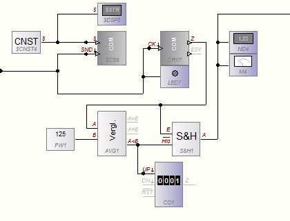

Re: DLP-IO8 Signalstörungen
Hallo Zusammen,
wie schon beschrieben, tritt bei mir der Fehler von einer Abtastung zur anderen auf.
Vielleicht noch einmal:
Ich sende mit dem Baustein "$CS" ( negative Flanke eines Taktes z.B. T= 1s) das ASCII-Zeichen "9" über "USB" zum "DLP-IO8" um auf Kanal 1 mit dem Baustein "CRV" die Temperatur des angeschlossenen Sensors DS18B20 als Analogwert zu empfangen. Das funktioniert alles einwandfrei.
So weit so gut....
Es tritt nun z.B. nach einer Stunde folgendes auf:
Von einer Abtastung zur nächsten springt der Wert von z.B. +20°C auf +999,99°C,
dann wieder auf +20°C zurück.
Mit folgender Schaltung scheint es mir, diese Art von Störung in den Griff bekommen zu haben, den die Schaltung läuft seit über 24h fehlerfrei.
Das empfangene Signal lasse ich über ein S&H laufen. Über einen Vergleicher, der das Empfangssignal mit dem Festwert +125°C (Temperaturbereich des Sensors) vergleicht, wird der "Hld" Eingang des S&H gesteuert.
Ein Zähler summiert zum Test noch einmal die Störsignale.
Will hoffen, dass die Schaltung noch lange fehlerfrei läuft.
Zahni
