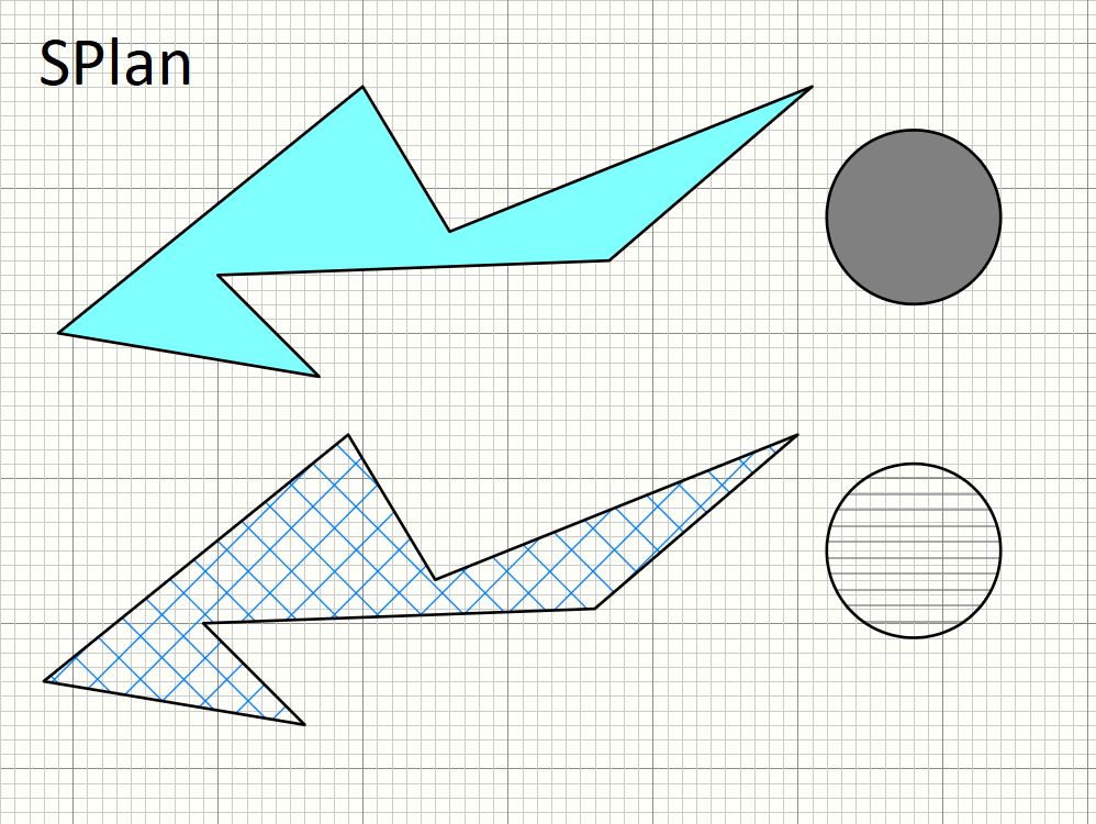

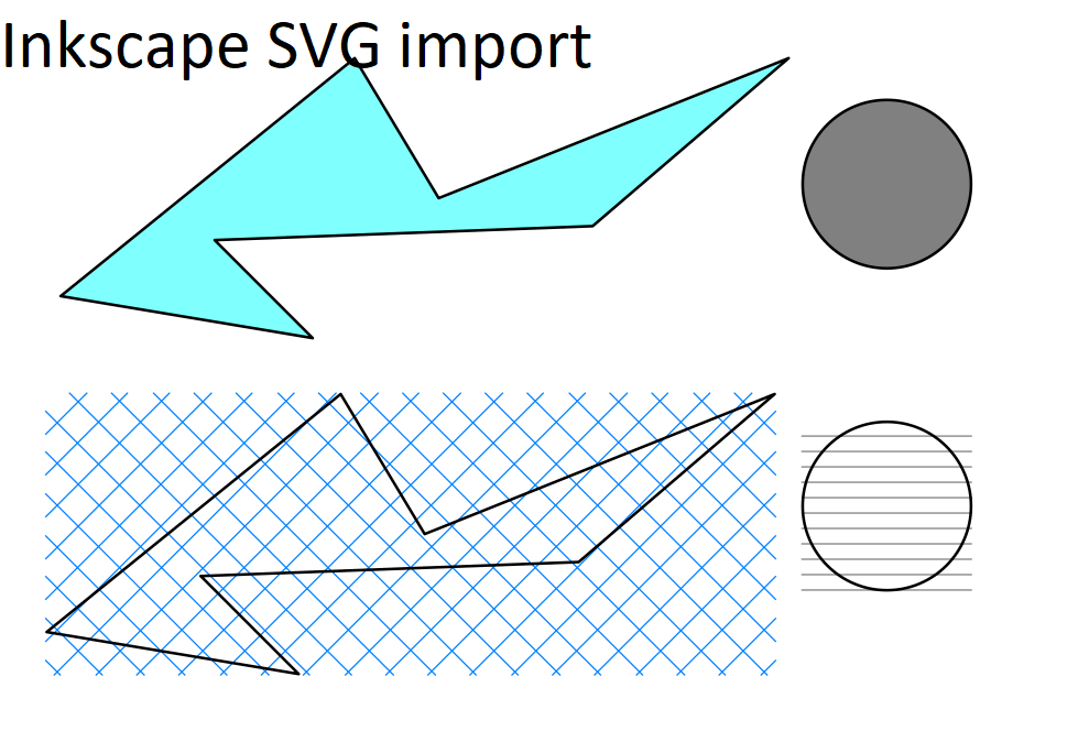

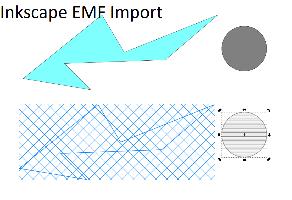

Mir sind noch einige Fehler aufgefallen.
Beim Export zu SVG oder EMF ist mir seltsames Verhalten mit den Füllungen aufgefallen.
So sieht die Füllung in Splan 8 aus:
Beim SVG oder EMF Export wird die Füllung dann fehlerhaft exportiert.
Außerdem tritt dabei auch ein Fehler mit Objektlinien auf, dass die Linien auf einmal eine ganz andere Farbe haben, als vorher in Splan definiert.
Wäre es möglich, diese Fehler zu beheben?

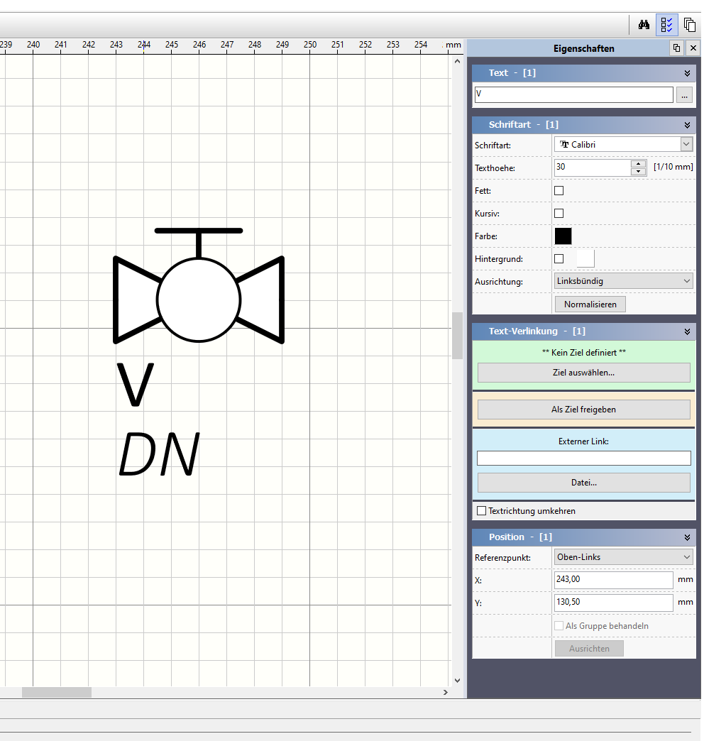

Und dann ist mir noch was aufgefallen.
Wenn ein Bauteil auf der Zeichenfläche ist und man irgendeinen Text anklickt, welcher zum Bauteil gehört, dann erscheint das Eigenschaftsfenster für den Text für ein paar Millisekunden und verschwindet wieder.
Wäre es möglich, dass das Fenster dauerhaft eingeblendet ist, wenn man ein Text im Bauteil gewählt hat, um die Texteigenschaften zu bearbeiten, ohne das Bauteil dann manuell zu öffnen?
Grüße,
Niko

Niko hat geschrieben: Dienstag 23. November 2021, 18:26 Beim Export zu SVG oder EMF ist mir seltsames Verhalten mit den Füllungen aufgefallen.
Das ist seltsam. Möglichererweise ist das ein Problem mit InkScape? Wenn ich eine SVG z.B. in FireFox öffne ist alles in Ordnung. Ebenso wenn ich eine EMF mit Windows-Paint öffne ist alles okay.

Niko hat geschrieben: Mittwoch 24. November 2021, 07:17 Wenn ein Bauteil auf der Zeichenfläche ist und man irgendeinen Text anklickt, welcher zum Bauteil gehört, dann erscheint das Eigenschaftsfenster für den Text für ein paar Millisekunden und verschwindet wieder.
Nein, das geht leider nicht, weil der Text nur zum Verschieben kurzzeitig markiert wird und beim Loslassen seine Markierung wieder verliert.
Dass diese Texte überhaupt kurzzeitig markiert und verschoben werden können ist ein spezielles Feauture von sPlan, um hierfür nicht auch extra den Bauteil-Editor aufrufen zu müssen.

abacom hat geschrieben: Mittwoch 24. November 2021, 11:24
Oh, das habe ich gar nicht in Betracht gezogen. Danke für den Tipp. Werde mal nachschauen, was da los ist.
abacom hat geschrieben: Mittwoch 24. November 2021, 11:27 Nein, das geht leider nicht, weil der Text nur zum Verschieben kurzzeitig markiert wird und beim Loslassen seine Markierung wieder verliert.
Ah okay, ich dachte nämlich, dass es ein gewolltes aber verbuggtes Feature sein sollte.
