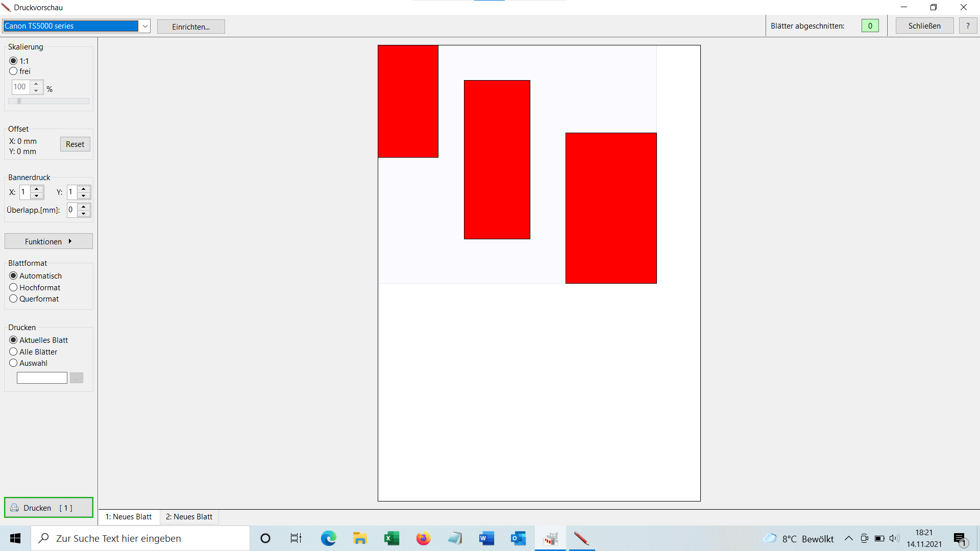

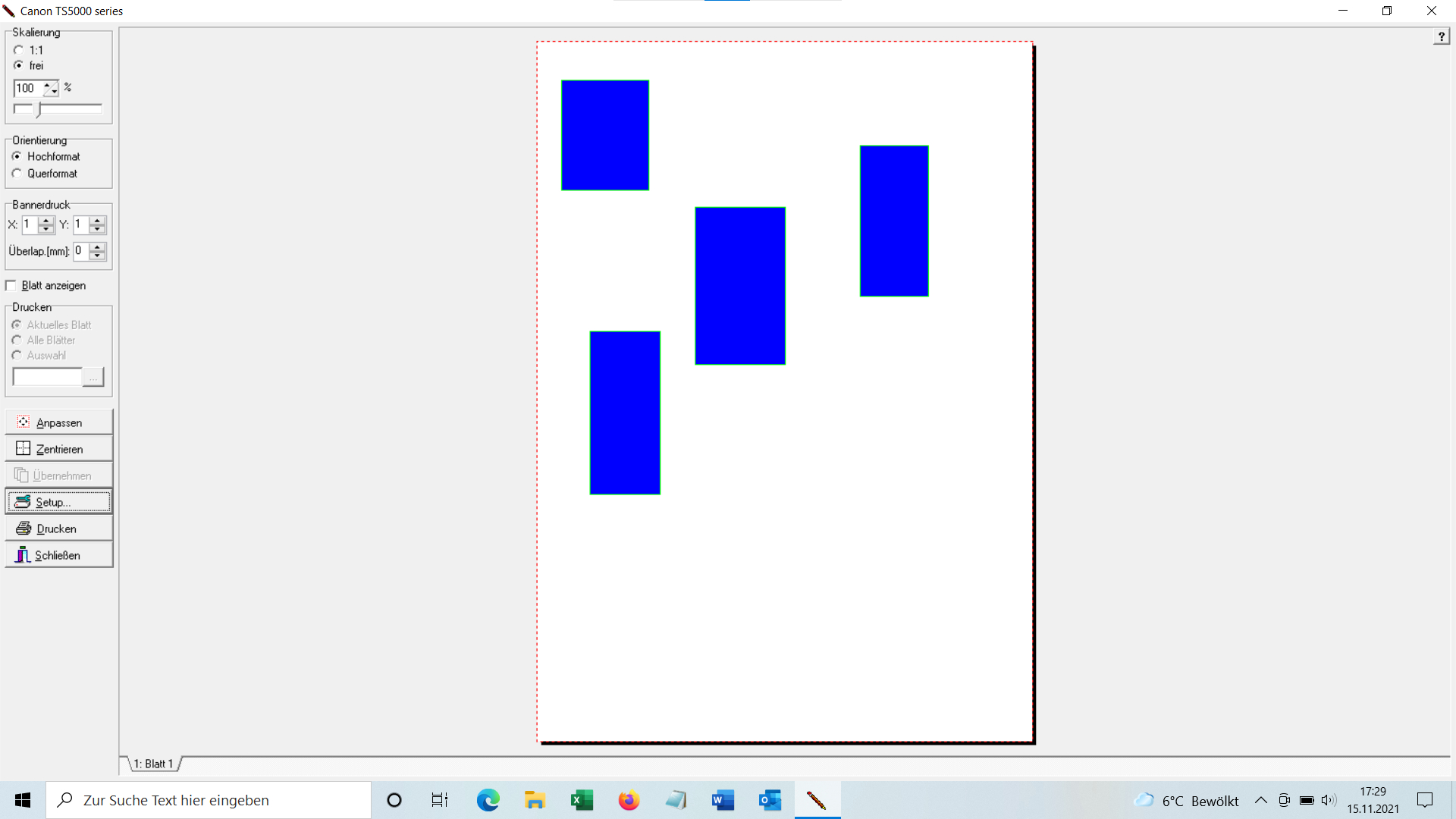

Eine Frage zum Ausdruck in Splan 8
Ich richte ein Din A4 Blatt ein und zeichne irgendwelche Flächen.
Beim Ausdruck wird der gesamte Inhalt automatisch nach links oben geschoben.
Ich möchte einfach einen Ausdruck 1:1 vom angelegten Blatt, wie es bei Splan 7 war.
Beiträge: 4104
Re: sPlan 8.0 - Demoversion
Der Ausdruck wird in der Druckvorschau zunächst automatisch an den druckbaren Bereich des Papiers ausgerichtet. Das war eigentlich auch in sPlan 7.0 schon so. Wir werden den RESET-Knopf für den Offset in sPlan 8.0 im nächsten Update etwas erweitern, so das hier verschiedene Ausrichtungen ausgewählt werden können (u.a. dann auch die von Ihnen erwünschte Ausrichtung direkt an der Papierkante).

Sehr lobenswert, daß ihr euch nach den Kundenwünschen richtet. Vielen Dank
Bevor Mißverständnisse auftauchen.
Bei meinem Splan 7 wird nichts automatisch ausgerichtet, sondern das Blatt so angezeigt, wie es erstellt wurde.
Oder übersehe ich da eine Funktion?

Nein, Sie übersehen hier nichts. In sPlan 7.0 wird die Seite automatisch in den bedruckbaren Bereich des Papiers geschoben (das ist der rot gestrichelte Rahmen). Da in Ihrem Beispiel der bedruckbare Paperbereich mit dem realen Papier identisch ist, gibt es in diesem speziellen Fall hier keinen Unterschied. Ansonsten würde auch in sPlan 7.0 der Ausdruck automatisch verschoben werden, und das ist das, was ich in meiner vorigen Antwort meinte.
