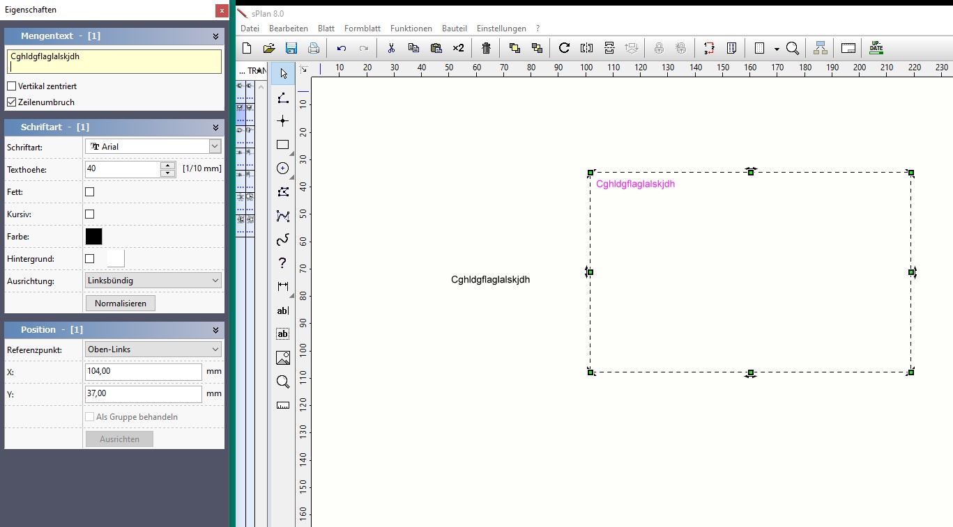

Messtechniker hat geschrieben: Sonntag 3. Oktober 2021, 08:13 Benutzt man in einem schon vorhandenen Mengentextfenster (also nicht gerade neu erzeugten)
"Strg C" gefolgt von "Strg V" so wird nicht immer der gewählte Text...
Das kann ich irgendwie nicht reproduzieren.
Sie meinen also, wenn Sie sich im Eingabefeld des Mengentextes im Eigenschaften-Panel befinden und dann dort mit STRG-C und STRG-V arbeiten? Ich kann hier nichts außergewöhnliches geststellen. Bei STRG-C (Kopiereren) wird immer nur der markierte Text kopiert. Allerdings auch nur dann, wenn das Eingabefeld auch den Fokus hat (dann ist es gelb hinterlegt). Ansonsten wird bei STRG-C das ELEMENT Mengentext kopiert, und bei STRG-V dann auch entsprechend ein neues ELEMENT Mengentext eingefügt.

Konnte das - wie sie es auch beschreiben - gerade anhand
einer neu erstellten Datei reproduzieren.
Copy and Paste by Key.jpg (131.2 KiB) 33558 mal betrachtet
Im Bild sieht man, dass trotz der gelben Hinterlegung
ein neues Element Mengentext eingefügt wird.

Ich sehe gerade, dass Sie das Eigenschaften-Panel schwebend haben.
Scheint irgendwie damit zu tun zu haben, denn da konnte ich es dann auch reproduzieren.
Bei normal angedocktem Eigenschaften-Panel trat dieser Effekt bei mir nicht auf.
Wir werden das noch genauer untersuchen.

- Internet-Updater verbessert
- Verbesserte HI-DPI Unterstützung (virtuelle Knotenpunkte, Statusleiste)
- Besserer Refresh für Variablen in Bauteilen
- Neuer Hotkey für "Elemente einfärben" <Strg>-<Alt>-C
Der Fehler mit dem STRG-C und STRG-V im Mengentext sollte damit ebenfalls behoben sein.
