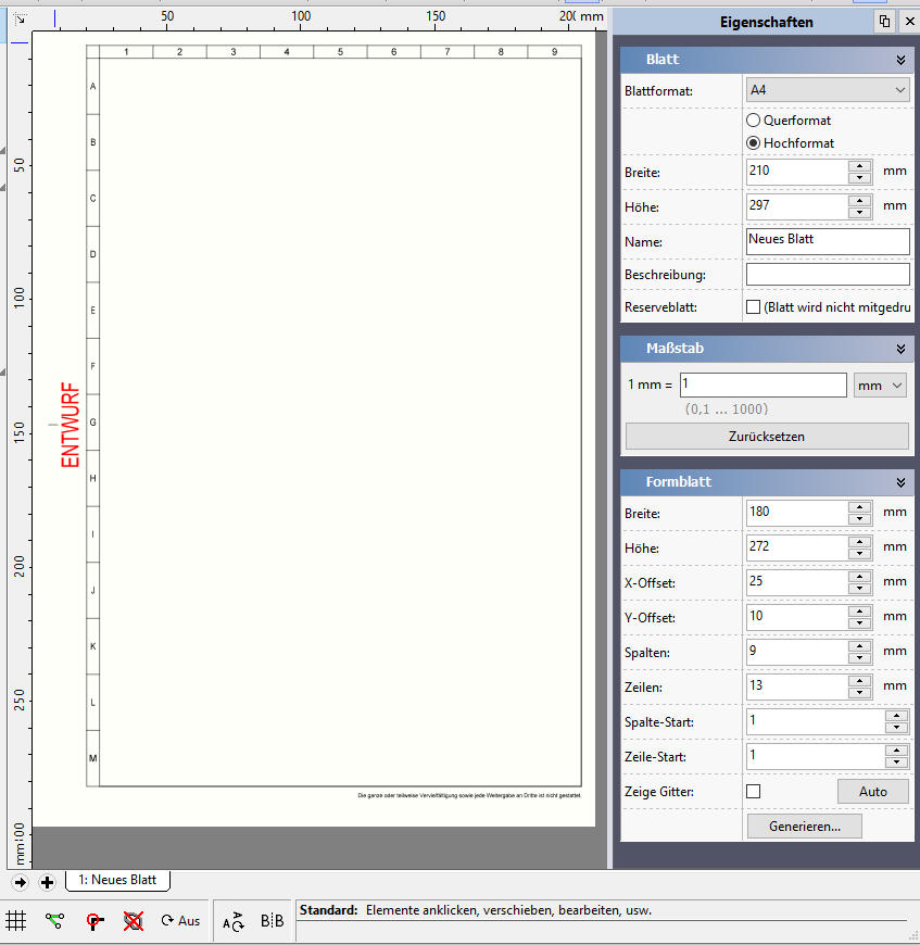

Ich habe Ihr Formblatt nun unter "Neues Blatt" eingetragen, und natürlich auch das Blatt hier auf Hochformat gestellt.
Wenn ich nun auf "Datei->Neu" klicke erhalte ich das:
Also alles in Ordnung auch mit den Parametern im Formblatt.
Ich kann hier irgenwie kein Problem erkennen.
