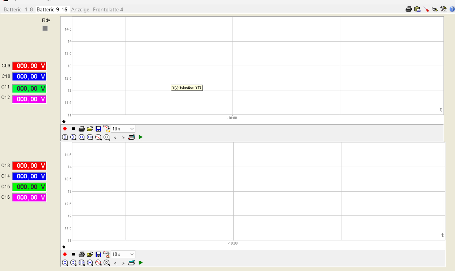

Aktuell ein Programm mit je 2 Schreibern auf 2 Frontplatten.
Ich stelle die Schreiber auf 11 - 15 V , 10 Sekunden ein
Das Compilat funktioniert problemlos
nach Run auch keine Probleme
Profilap speichern und schliessen
Profilap neu starten. Programm laden. Einstellungen ok ( Bild schreiber1)

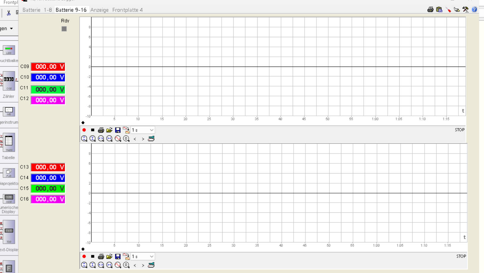

Run Mode - Alle Schreiber auf Grundeinstellung gesprungen ( Bild schreiber2)
mehrfach probiert - selbes Ergebnis

Ist so nicht zu beantworten. Verhalten hängt von "Zur Laufzeit einstellbar" und "Letzte Einstellung merken" ab.

"letzte Einstellungen merken" ist der Übeltäter. sobald der Hacken gesetzt werden die Schreiber auf "Grundeinstellungen " gestellt
