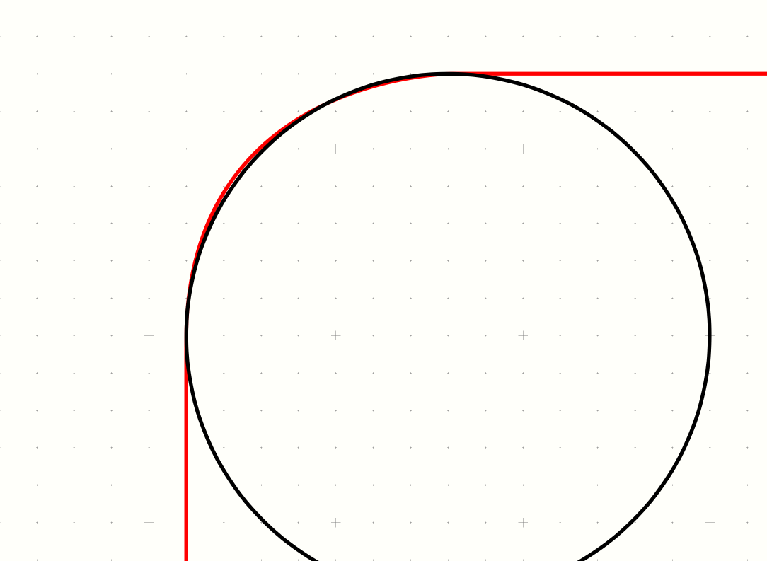

Ist jetzt zwar nich sPlan8-spezifisch da es bei v7 auch so ist, aber gibt es eigentlich einen besonderen Grund warum die Ecken-Abrundungen vom Rechteck kein echter Viertelkreis sind (siehe Bild)? Stört mich zwar schon etwas länger, ist aber auch keine Katastrophe.

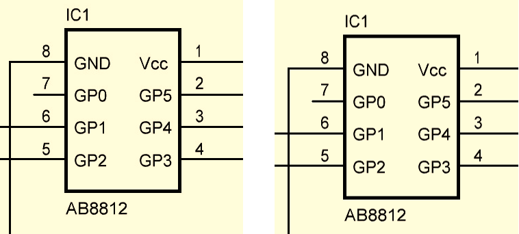

Splan 7 supported GIF export. splan 8 does not support.
JPG quality is not good. GIF format is better quality or PNG.
Why should I waste time using external programs?

Dromantor hat geschrieben: Donnerstag 7. Oktober 2021, 17:24 Ist jetzt zwar nich sPlan8-spezifisch da es bei v7 auch so ist, aber gibt es eigentlich einen besonderen Grund warum die Ecken-Abrundungen vom Rechteck kein echter Viertelkreis sind (siehe Bild)? Stört mich zwar schon etwas länger, ist aber auch keine Katastrophe.
Beim Rechteck werden aus Performance-Gründen keine echten 1/4 Kreise verwendet sondern eine Q-Spline. Daher dieser geringe Unterschied.

burhan hat geschrieben: Donnerstag 7. Oktober 2021, 17:39 Splan 7 supported GIF export. splan 8 does not support.
I agree on this. What is the reason that GIF export disappeared?
The GIF export was "buggy", so we decided to leave it of.
But the JPG has a VERY LOW loss of quality, it is almost not recognizable.
See the 2 pictures, left is compressed JPG, and right is uncompressed BMP, captured at 100%:
Do you really see any difference?
Anyway, we will try to add a PNG-Export in the near future.

Beitrag von rob040 »
abacom hat geschrieben: Freitag 8. Oktober 2021, 09:32 But the JPG has a VERY LOW loss of quality, it is almost not recognizable.
I agree with Burhan that there is a difference in quality between GIF and JPG and I agree with you that the difference is almost not visible in most cases. So, no big deal for now.
If you blow it up and/or want to edit/modify it can be annoying.

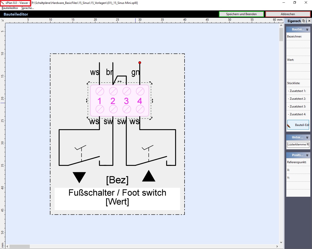

hat sonst noch jemand das Problem, dass man beim sPlan8-Viewer die Bauteile anklicken und verschieben kann? Auf der Seite, mit der der Schaltplan öffnet, ist es nicht, aber auf allen anderen Seiten. Auch wechselt der Mauszeiger beim Bewegen über den Schaltplan ganz schnell zwischen dem Lupensymbol und dem normalen Mauspfeil. Das geht sogar so weit, dass ich über die Eigenschaftenleiste bis in den Bauteileditor komme.
sPlan8 Viewer.jpg (164.12 KiB) 55747 mal betrachtet

sucessor hat geschrieben: Dienstag 12. Oktober 2021, 11:46 Hallo Forum,
Ja, da haben Sie recht, so sollte das nicht sein. Wir haben soeben einen neuen Viewer hochgeladen, wo dieses Problem behoben ist.
Vielen Dank für den Hinweis.

abacom hat geschrieben: Dienstag 12. Oktober 2021, 13:28
Vielen Dank für die neue Version des Viewers. Jetzt funktioniert es.
