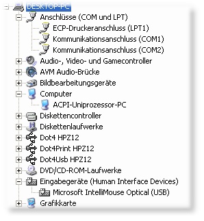

und danke für die schnelle Antwort.
- Schnittstelle ist aktiviert (S) erscheint im Display
- verwende den usb Adapter
- anbei zwei bilder aus dem Gerätemanager, es wird ein HID Gerät erkannt wenn ich es verbinde
ist irgendwie komisch.
Verhalten sich die anderen VC Geräte problemlos bisher?
Merci und Grüße
Merci und Grüße
- nach-verbinden-vc.jpg (48.65 KiB) 8774 mal betrachtet
- vor-verbinden-vc.jpg (49.56 KiB) 8740 mal betrachtet
Re: VC 870 Voltcraft
Der HID Treiber ist korrekt!
- USB-DMM ins Projekt einfügen (nicht COM-DMM!)
- Eigenschaften: DMM Typ und HID-Treiber wählen!
Sollte laufen.
