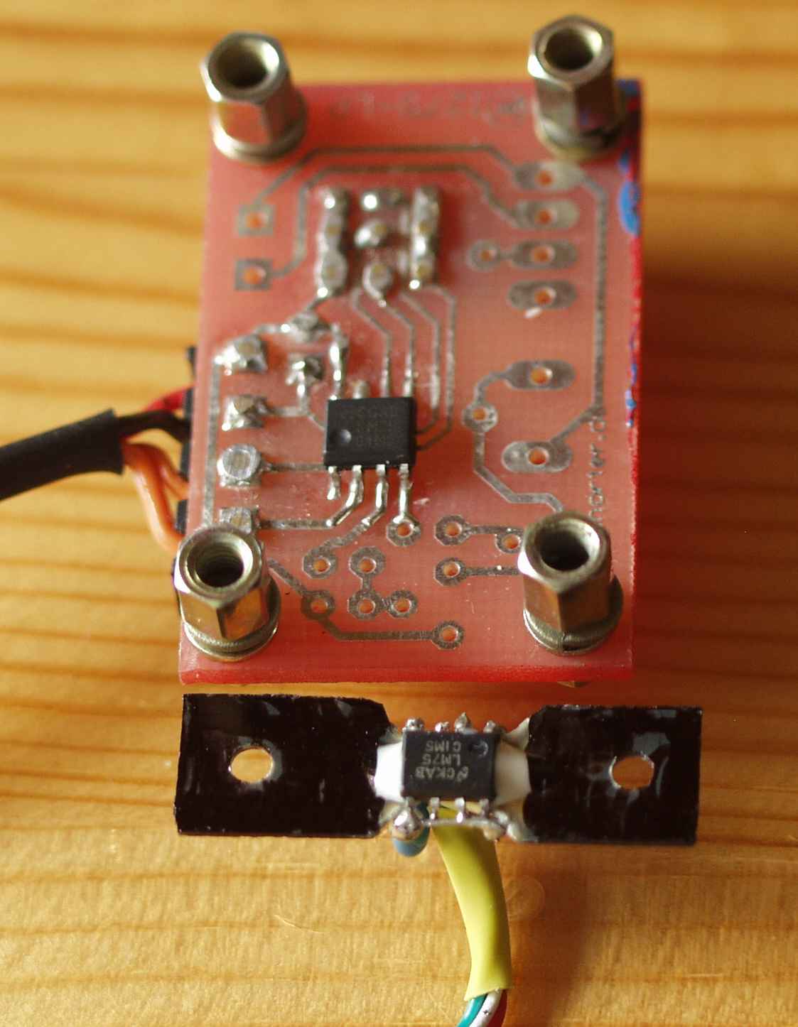

Seit einiger Zeit habe ich ein Projekt in Betrieb, wo bei einem Netzteil die Oberflächentemperatur der Endstufe und die des Trafos überwacht wird.
Dazu werden 2 Sensoren vom Typ LM75 genutzt.
Angebunden werden diese über die I2C-Schnittstelle (4-Drahtverbindung; 8 Adressen sind möglich. Also 8 Sensoren gleichzeitig. Im FW1, bzw. FW6 wird die Adresse direkt eingegeben)
Anbei ein Beispielfoto der Montage der Sensoren.

Hallo Freunde.
