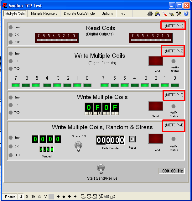

Um schnell den Modbus zu testen.
Man könnte das Programm auch an Hersteller schicken, um zu prüfen, ob das Modbus Gerät <-> Profilab funktioniert, sofern sich diese Hersteller bereit erklären, etwas Zeit aufzuwenden.
(nanoLine von Phoenix wäre sehr intressantes Gerät, interne Logik, und bedienen über PL)
Im Zip enthalten:
Modbus RTU Test (RS232)
Modbus TCP Test
Wer kein Gerät hat, kann es auch simulieren. Steht im Info des Programms. Bei Simulation TCP mit plcsimulator.org, muss man nix einstellen, bei RTU (RS232) muss man im Simulator, RTS deaktivieren.
Im Screenshot die roten Markierungen zeigen, welches Modul man einstellt beim Schraubenzieher:
IP, COM bei RTU, UNIT ID, Register Adresse, Anzahl, Timeout etc..

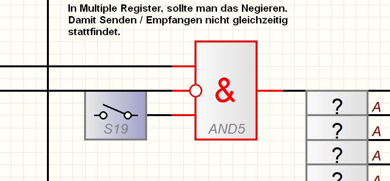

Re: Modbus Testsoftware
Ich hab einen kleinen Fehler noch gefunden, oben im .zip bereits ersetzt.
Aber jetzt steht sie gut da die Software
- Korrektur.png (18.26 KiB) 8788 mal betrachtet
