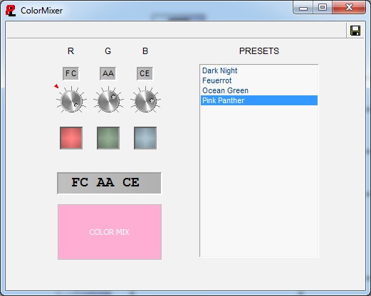

Beitrag von abacom » Mittwoch 20. Juni 2012, 08:30
... abschliessend noch ein fertiger Fabmischer mit Presets...
