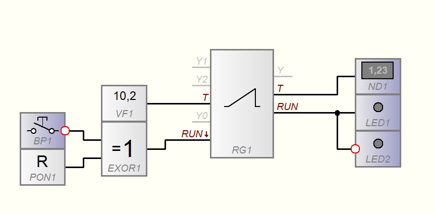

Re: Monoflop Laufzeit anzeigen
Verfasst: Donnerstag 2. April 2026, 10:53
Sehr schön. Und hier die vergleichbare Funktionalität auf Basis der Rampe. Lediglich ohne "PAUSE"-Option.
