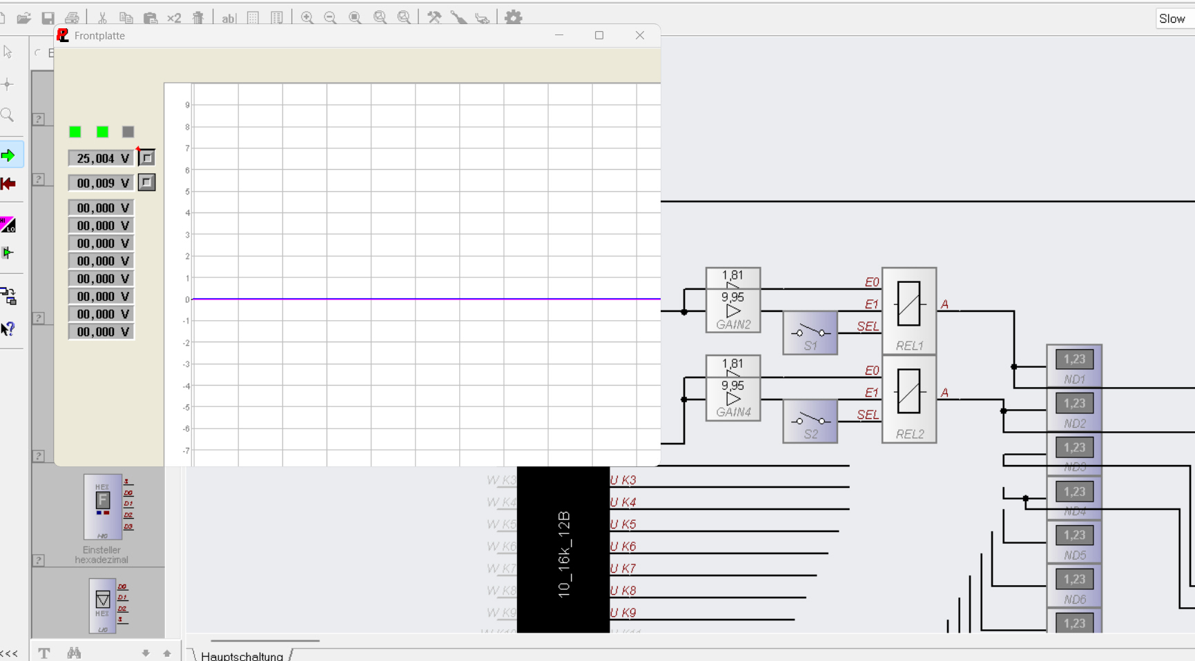

Folgendes Problem mit der Frontplatte nach Win11 Aktualisierung auf 25H2:
Im Programmiermodus nach "Start" verkleinert scih die Frontplatte wie im Bild.
Wenn vor Start Compiliert dann passt es auch im Compilat.
Wenn Start ausgeführt ist die verkleinerte Frontplatte auch im Compilat drin.
Gruß gerhard

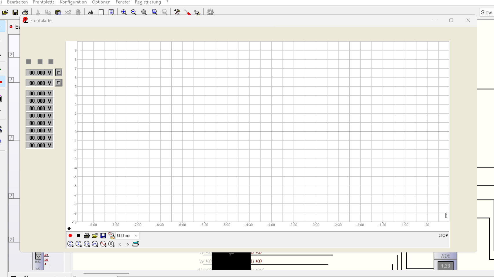

Fehler selbst gefunden
"Größe einstellbar " war der Haken irgendwie raus.
Komisch das dies jetzt anscheinend schon mehrfach passiert ist... und warum verkleinert sich die Frontplatte dann ?

Hallo abacom
Thema muss ich nochmals aufnehmen.
Eigentlich sollte sich der Hacke für die Größe auf das fertige Projekt beziehen.
Trotzdem verkleinert sich die Frontplatte beim Ausführen - was ja nicht der Sinn der Sache sein dürfte.
Bitte mal selbst probieren
gruß
Beiträge: 4106
Re: Frontplatte verkleinert sich
Das hängt sowohl von "Letzte Einstellung merken" als auch von "Größe einstellbar" ab.
