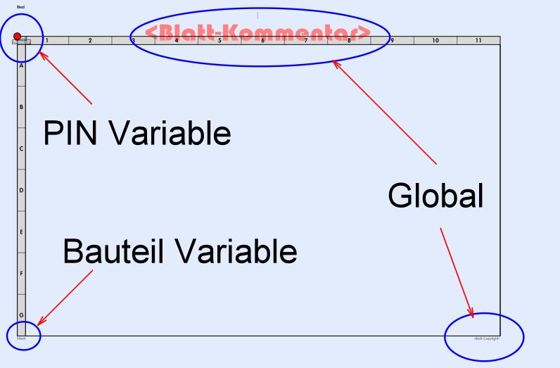

Thanks for sharing @WSA
How is the thing I marked in the picture made? It is not split down or arranged, it is interesting.
Re: Formblätter, Isometrie, Projektion
Verfasst: Donnerstag 13. März 2025, 02:58
von WSA
@Burhan
Danke für die Rückfrage
Der Zeichnungsrahmen ist als Bauteil angelegt (im Formblatt Doppelklick auf den Rahmen)
Dort siehst du die Global-Variablen in Spitzenklammern.
Auch weitere Steuerungsoptionen wie (Wert, Pin, ...)
Die Belegung der Variablen kann wie im Batt-2 Legende erfolgen und angepasst werden, muss aber nicht
Das Kreissymbol kann durch (rechte Maus [Gruppe auflösen]) in den einzelnen Gruppierung zerlegt werden.
Es sind mehrere Gruppen angelegt um das Ändern der Zeichnung zu erleichtern.
