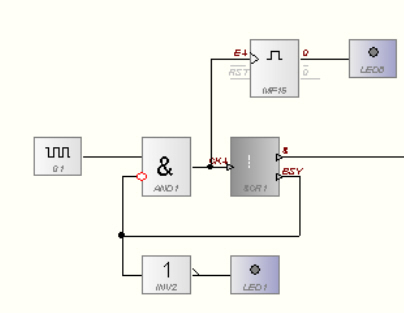

Re: COM Zahl senden zu Arduino
Verfasst: Montag 23. Dezember 2024, 21:52
von funkybaer
Hi Ben-N
Dein Empfangsbaustein der Schnittstelle sollte mit einem eigenen Takt versorgt werden damit rechtzeitig und schnell genug die Daten abgeholt werden
Anbei mal ein Beispiel
