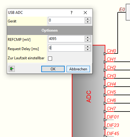

Ich habe ein USB-ADC Messmodul angeschlossen. Ich messe die an den Spannungsteilern eingestellten Analogwerte mit dem Multimeter. Die sind richtig.
Aber im Profilab Expert steht an den Anschlüssen CH0 - CH7 überall: 0V, wenn man sich mit dem Mauszeiger darüber bewegt. Siehe Screenshot "Batterieüberwachung...".
USB-Treiber wurde installiert. Gebootet. Programm gestartet. Alle Verarbeitungsfunktionen arbeiten normal. Frontplatte auch.
Wie kann ich testen, ob das USB-ADC Messmodul noch i.O. ist?

Ich habe heute den USB-Treiber noch mal installiert. Das war aber immer noch nicht die Ursache.
Die habe ich aber inzwischen doch noch gefunden. :)
Bei Eigenschaften (USB-ADC) stand für Gerät eine 1. Dort muss aber eine 0 sein. Gemeint ist hier die laufende Nummer des Geräts. Und diese fangen mit 0 an.
Jetzt funktioniert alles wieder. :roll:
