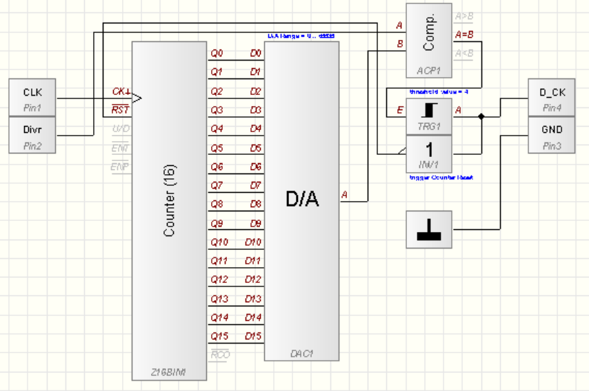

? = Frequenz Division.
Unten ein Makro mit einstellbarem Divisor ... (z.B. die 200)

von IKT
Das oben gepostete Makro tut genau das, was im ersten Schaltbild mit ? bezeichet ist:
es zählt die Anzahl der Impulse (pin: CLK), bis der voreingestellte Wert (pin: Divr) erreicht ist.
Dann wird am Ausgang (pin: D_CK) ein Impuls ausgegeben und der interne Counter/Zähler auf 0 zurückgestezt.
Alles Andere ist völlig unwichtig, da ein Impuls immer beides hat, eine steigende und eine fallende Flanke.
Notwendige Einstellungen im Makro (in Bauteil Einstellungen Dialog):
D/A range: 0 .. 65535 (ergibt 16bit Ganzzahl)
Trigger: 4

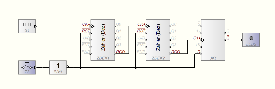

... vorbildlich gelöst! Hier noch eine Alternative, weil 200=2*10*10 :-)
