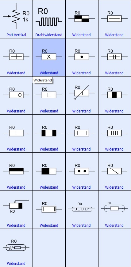

Bin dabei mehr Bauteile in der Originalen SPLAN8 Bibliothek - zwecks besserer Durchsuchbarkeit - mit aussagefähigen Unterschriften zu versehen. Bei einigen Widerstandstypen muss ich passen. Daher die Frage wer kennt sie?
1 = Poti Vertikal
2 = Drahtwiderstand
3 = Widerstand 1/10 W (Grundig Hausnorm)
4 = Widerstand 1/2 W (Grundig Hausnorm)
5 = Widerstand 1/4 W (Grundig Hausnorm)
6 =
7 =
8 =
9 =
10 = Widerstand 2 W (Grundig Hausnorm)
11 = Trimmpoti 2 W (Grundig Hausnorm) geraten
12 =
13 = Widerstand 1 W (Grundig Hausnorm)
14 =
15 =
16 = Widerstand 4 W (Grundig Hausnorm) geraten
17 =
18 =
19 =
20 =
21 =
22 =
23 = Eisenwiderstand
24 = Urdoxwiderstand
25 =Eisenurdoxwiderstand

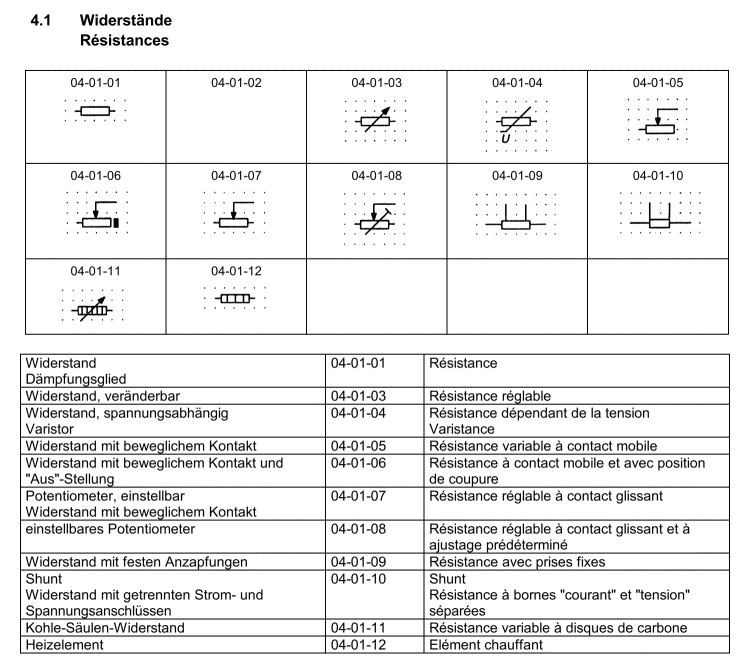

im Referenzhandbuch der international genormten Symbole für elektrische Schaltpläne gemäss EN 60617-2/-11:1996 (IEC 60617-2/-11:1996)
sind die R-Symbole in der Grafik angegeben. Grundsymbol ist dabei immer ein Rechteck.
Die Zickzack-R-Symbole sind eine eigene (amerikanische) Welt.
Viele Symbole sind auch nur firmeninterne (Haus-)Normen.
So werden z. B. die Belastbarkeit, Toleranz oder Temp.-Koeff. (uneinheitlich!) kodiert (s. Schaltpläne von vielen kommerziellen Röhrenradios).
Eine zusätzliche Kontur mit gerundeten Kanten bedeutet immer eine zusätzliche Umhausung, z. B. eine Glaspassivierung für besondere Umwelt-/Einsatzbedingungen.
Grüße, Bernd

Die einschlägigen DIN Normen, IEC Normen, Wikipedia, Gurgel und was noch alles
habe ich auch schon abgeklappert. Diese Symbole aber nicht gefunden.
21=Poti mit AUS-Schalter? (Ziemlich sicher)
22= ?
23=Eisenwiderstand? (In SPLAN 6 gefunden)
24=Urdoxwiderstand? (In SPLAN 6 gefunden)
25=Eisenurdoxwiderstand? (In SPLAN 6 gefunden)
Dafür fehlen aber andere z.B Poti mit Mittelanzapfung(en). Aber das wird eine andere
Baustelle (die ich wohl nicht betreten mag).
Hier gehts erstma darum nur Unterschriften für schon vorhandene Symbole zu finden.
Daher @Abacom: Unter welchem Stein habt ihr die gefunden?
Gruß Messtechniker

#21 entspricht wohl dem Symbol 04-01-06 "Poti mit Endstellung". Bei E-Gitarren wäre das ein "no load pot", bei dem das Tone-Poti in Endstellung aufgetrennt ist (Schleifer geht über das Ende der Widerstandsbahn hinaus).
Nach 40 Jahren Umgang mit CAD und insbesondere Bibliotheken: Such nicht hinter jedem kreativen Sch... einen sinnvollen Zweck für alle Anwender.

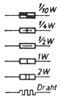

Ich hänge mal zwei historische Bsp von firmenspezifischen R-Symbolen an.
