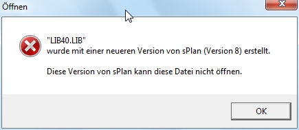

bigdie hat geschrieben: Donnerstag 7. Oktober 2021, 11:48 Eine Bibliothek, die man in Splan 8 verändert hat, lässt sich mit Splan 7 nicht mehr öffnen.
Hat sich das Problem erledigt?
Re: SPlan 8, erste Eindrücke
Verfasst: Montag 11. Oktober 2021, 16:15
von bigdie
Das Problem besteht noch. Die Bibliothek ist in Splan 7 nicht mehr da. Wenn ich an den leeren Platz zwischen den Anderen klicke, kommt folgender Fehler
Splan Fehler.jpg (34.81 KiB) 43645 mal betrachtet
Ist aber für mich erst mal kein Problem, weil ich eine Kopie der Datei habe.
Ich habe lediglich in Splan 8 bei 2 Bauteilen (Relaiskontakte) in der Bibliothek bei Wert <Parent_Value> eingesetzt um das andere Problem zu beheben. Das waren die einzigen Änderungen in dieser Bibliothek.
