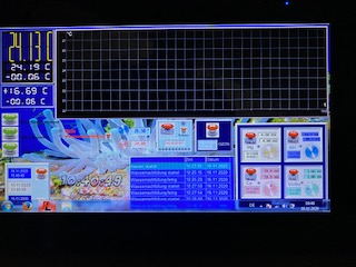

Hallo an alle
Habe vor langer Zeit mal eine Aquariumsteuerung gemacht und kompiliert.
Die PRJ datei ist verloren gegangen und zurück kann man ja nicht mehr.
Jetzt habe ich vor durch Umstieg auf einen neuen PC das ganze zu wiederholen.
Ist auch alles fertig ab designmäßig hab ich viel vergessen.
Wie kann man zb. oben die gelbe Leuchtschrift machen, oder Unten die Uhrzeit.
Bringe das nicht mehr hin

Bauteil "LED" dann unter "Eigenschaften" den Text auf "Gelb" stellen.

Wenn es so einfach währe
Die Segmentanzeige ist irgend eine andere, man kkonnte auch die Farbe der nichtbenützen Segmente einstellen.
Und die Segmente beliebig in der Größe verändern

mir ist bei einem meiner alten Projekte auch aufgefallen, dass es in einer neuen Version von PL plötzlich anders aussieht.
Ich habe jetzt herausgefunden, dass das Bauteil LED-Display LD mutiert ist.
In der PL Version vom 22.7.2015 ist es noch richtig. In der V 5.2.2020 ist es fast identisch mit dem Numerischen Display ND, nur dass die Farbe der Schrift über die RGB-Eingänge steuerbar ist.

jetzt sieht es so aus

Lade dir eine windows Schrift Digital runter
WEnn du die benutzt schauts so aus wie im anhang
gruß Gerhard

Ja bei der ersten Anzeige gibe es noch"inaktive Segmente"
Das suche ich

Habe jetzt wieder alles hin gebracht.
Nur wie ich das Desing des Datum und der Uhrzeit hingebracht habe ist noch ein Rätsel.
Die Schriftart der Tagesschaltuhr lässt sich ja nicht verändern
